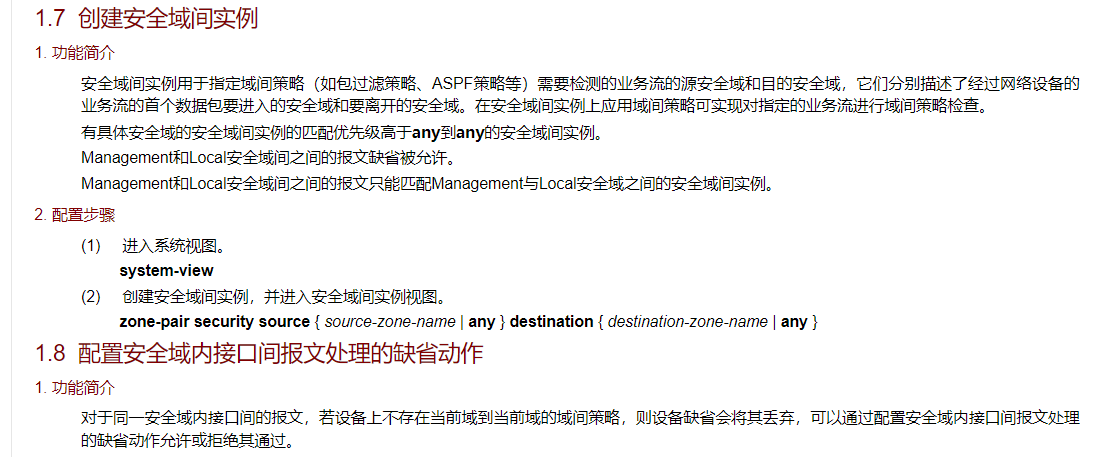

zhl188 七段
粉丝:2人 关注:3人
华三的防火墙,同区域也是需要写策略放行,他默认是拒绝的。
