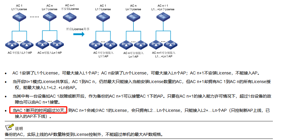

看下这个
1、走商务流程找回或者转移
2、两台AC,可以共享一份license,如果你买了2份,就是可以叠加
