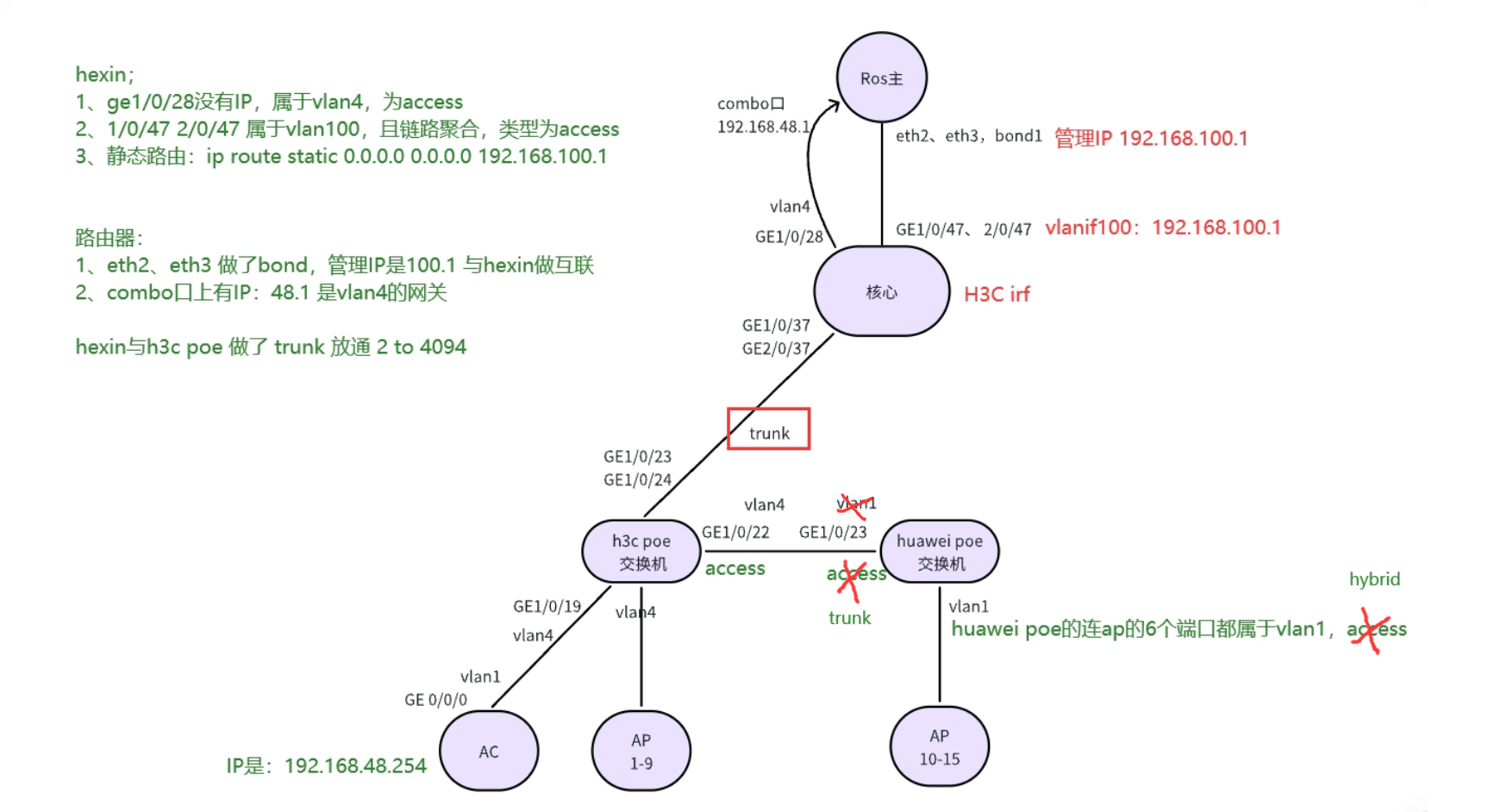

两个需求实现其中一个就行,看哪个好实现一些
都是瘦ap
1、让所有ap发出的同一个ssid,终端连上后 可以获取ipv4 ipv6的两个地址
2、让其中一个ap发出的同一个ssid,终端连上后 可以获取ipv4 ipv6的两个地址
现在的情况是:手机都可以正常获取来自路由器的dhcp的ipv4地址,内网互通正常;
组网描述:除了无线,其他vlan的网关都在hexin上
1、无线的vlan是vlan4, 网关是192.168.48.1 配置在路由器的combo口上 作为无线的网关,(我们是软路由Ros)
2、核心的1/0/28属于vlan4,是一个access口,hexin上 的vlan4没有配置IP;
  [core]display interface  brief | include  GE1/0/28
  Vlan4                UP   UP       --
GE1/0/28             UP   1G(a)   F(a)   A    4    wlan-link-ROS_combo
3、核心与h3c poe 使用trunk链路放通了vlan 2 to 4094 ;
h3c poe 的1/0/19口属于vlan4,是access口,
  GE1/0/19             UP   1G(a)     F(a)   A    4    to_AC
4、h3c poe 上也只是存在vlan4 没有vlan4的IP;
  Vlan4                UP   UP       --
5、ac的口是vlan1 IP是192.168.48.254,作为了Web访问的地址;
(Aruba7005_C5_73_A8) ^*[mynode] #show  interface  vlan  1
VLAN1 is up line protocol is up
Hardware is CPU Interface, Interface address is
Description: 802.1Q VLAN
Internet address is 192.168.48.254  255.255.254.0
IPv6 Router Advertisements are disabled
Routing interface is enable, Forwarding mode is enable
Directed broadcast is disabled, BCMC Optimization disabled ProxyARP disabled Suppress ARP enable
Encapsulation 802, loopback not set
MTU 1500 bytes
Last clearing of "show interface" counters 20 day 14 hr 13 min 5 sec
link status last changed 20 day 14 hr 8 min 25 sec
Proxy Arp is disabled for the Interface
6、核心使用vlan100 (192.168.100.2)与路由器互联(192.168.100.1)
静态路由:ip route-static 0.0.0.0 0 192.168.100.1
不太清楚需要改哪些东西;帮忙大佬们指导下有哪些需要配置的东西,谢谢~

1、让所有ap发出的同一个ssid,终端连上后 可以获取ipv4 ipv6的两个地址,这个好实现

怎么实现呢 我发现我忘了加图片了。。

您好,第一种好实现
同一个vlan下配置ipv+ipv4即可

在哪里配置呢?现在的vlan4下没配置ip的 而且AC不需要动吗

你第二个问题是不是其中一个ap发出独立的ssid
最好是 其中一个ap 使用原有的ssid发出来ipv6的地址 其中一个ap发出独立的ssid也行 看哪个好实现

这是大概的拓扑:(我是只节选了无线相关的,其实还有别的交换机,但是他们不是无线的,没关联性,非无线的流量是走hexin与Ros中间的直线,无线的流量走的那根曲线)
