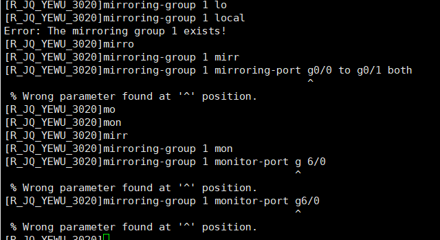

H3C MSR 30-20 如何配置镜像端口与观察口

回复liyangokok:
你有一个镜像组1了,你要新建一个,或者修改。不是说让你用eth还是gib接口。我给你的是配置指导
zhl188 发表时间:2024-09-05 更多>>
用Ethernet也不对
liyangokok 发表时间:2024-09-05
回复liyangokok:
命令输入的不对
? 看下命令提升
根据提升输入相应命令

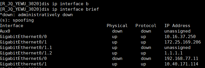

远程不了
zhiliao_sEUyB 发表时间:2024-09-05 更多>>
提示 mirroring port
mirroring port 后面 ?
就是提示报错的哪个位置 ?
你好,你能帮远程我看一下吗
远程不了
把g改成gi
改成gi也不对
liyangokok 发表时间:2024-09-05 更多>>
改成gi也不对
粉丝:3人 关注:10人
镜像组1存在,你看看镜像1配置
