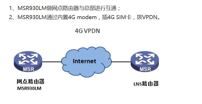

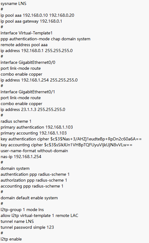

请问一下:
在MSR 路由器 4G VPDN拨号案例中,LNS侧的路由器该如何配置?如果有案例请发我邮箱:yin-lucky@qq.com。

一般是4G拨到LAC,然后到LNS。  LAC与LNS之前一般是L2TP。
回复YG-H3C:
是的,LAC是运营商的
你还要我怎样 发表时间:2018-09-29 更多>>
那MSR 4G SIM卡是怎么连接到内网的了,我看配置里就有一条命令:apn-profile 1 apn static private.vpdn authentication-mode chap user hatjj2@hatjj2.vpdn.js password cipher $c$3$6ze9qlNmXU914o0ssTA2mWcRyRdDQ2imNg== # 连公网地址都没有,怎么接进去的呢?
