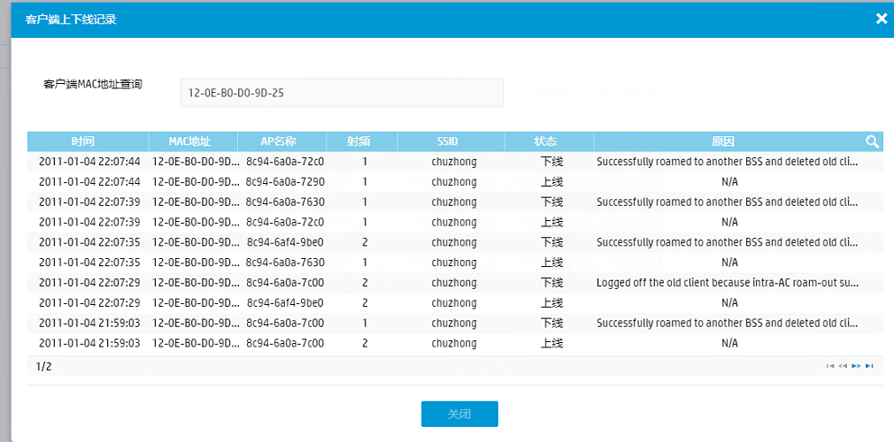

满格信号速率也对 但是经常突然就掉线  ap之间的距离是多少好 目前的ap的距离是4米隔一个房间
看日志漫游也有问题

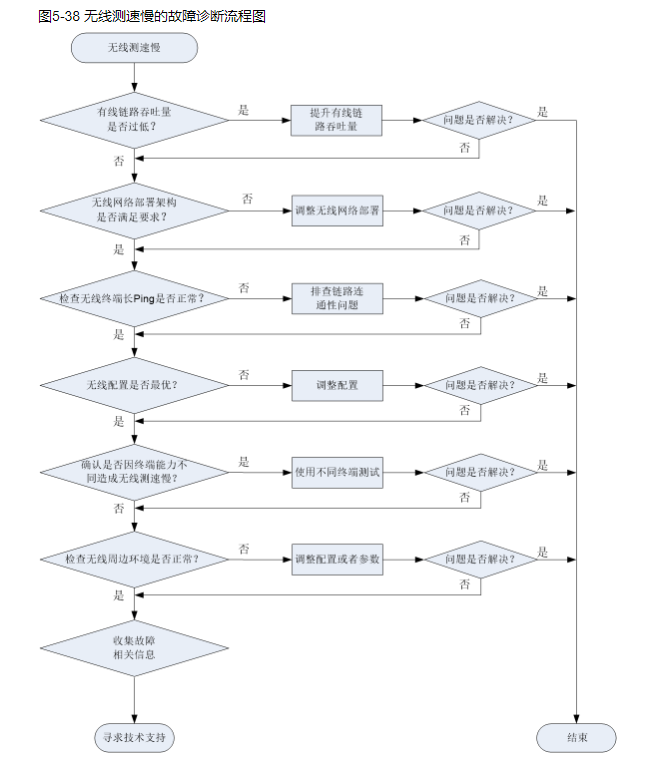

粉丝:3人 关注:10人
从这几个方面入手排查
