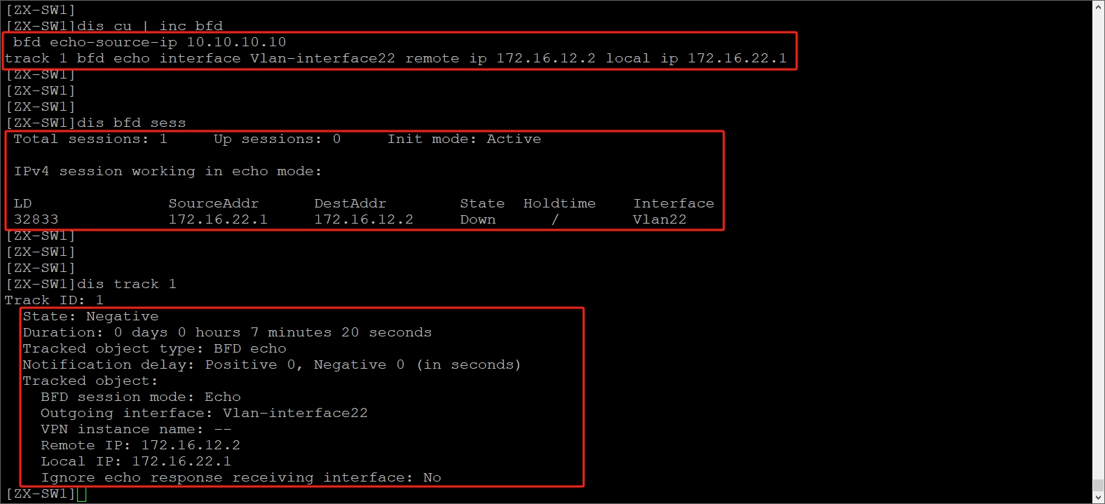

华三BFD是不是必须要两边设备同时配置bfd才能正常检测,不可以单独配置本端检测目的地址的?配置了bfd之后连172.16.12.2这个地址都无法正常ping通!

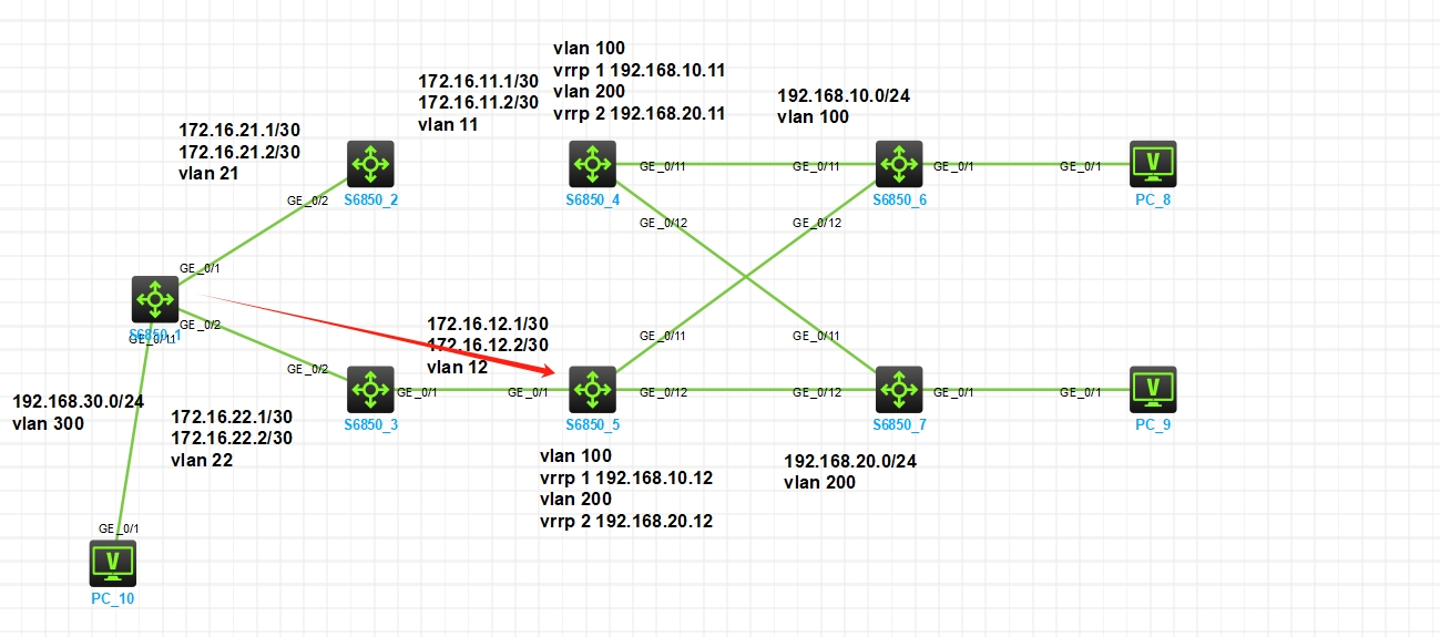

需要单向检测1至5之间的连通性!

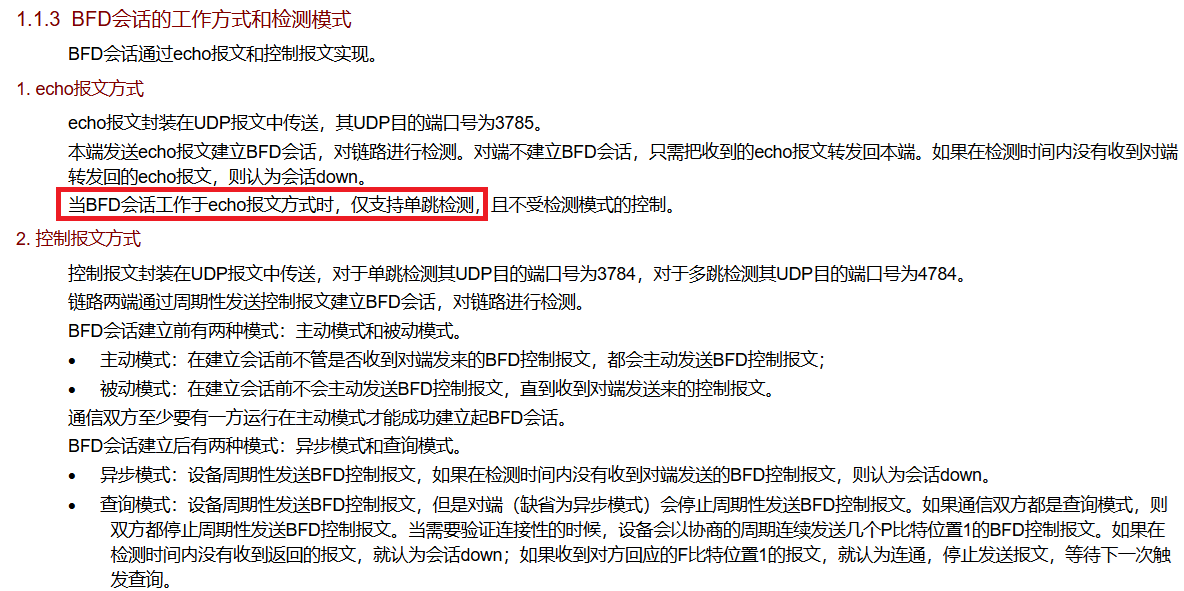

这个场景是多跳检测,没办法只配置一边。
echo只支持单跳,控制报文方式两边都要做配置,都不符合条件。

BFD会话建立是双向的,但是在单臂回声场景中也可以进行单方面探测

echo方式的只要本端配置了就行,控制报文方式的需要两端都配
1. echo报文方式
echo报文封装在UDP报文中传送,该报文IP头中的源IP和目的IP均为本端设备的IP地址,其UDP目的端口号为3785。
本端发送echo报文建立BFD会话,对链路进行检测。对端不建立BFD会话,只需把收到的echo报文转发回本端。如果在检测时间内没有收到对端转发回的echo报文,则认为会话down。
echo报文方式的BFD会话不需要双方均支持BFD功能,不支持BFD功能的设备接收到echo报文后,直接将该报文环回,从而达到快速检测的目的。
2. 控制报文方式
控制报文封装在UDP报文中传送,对于单跳检测其UDP目的端口号为3784,对于多跳检测其UDP目的端口号为4784。链路两端的设备通过控制报文中携带的参数(会话标识符、期望的收发报文最小时间间隔、本端BFD会话状态等)协商建立BFD会话。
