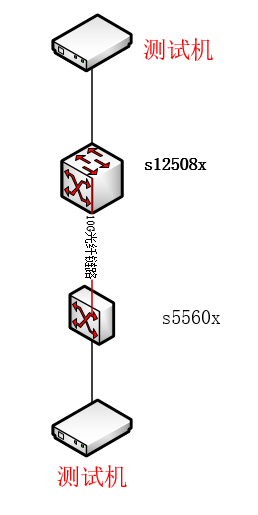

1、 交换机与交换机连接没有问题:
这样连接测试没有问题,测试到链路的速度为9.3Gbps

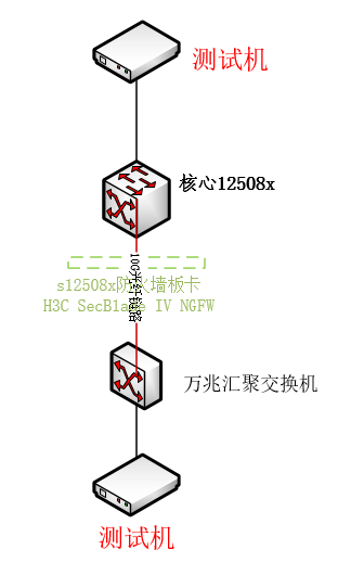

3、 交换机与交换机中间加一防火墙板卡就出问题:

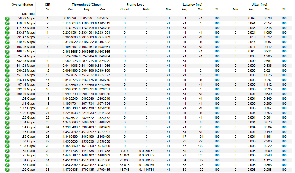

这样测试就出问题了,测试报告问题如下:
在1.69Gbps后就全是丢包的。
而且这个状态下, H3C SecBlade IV NGFW设备ping不通,ssh上不去,web也上不去。
