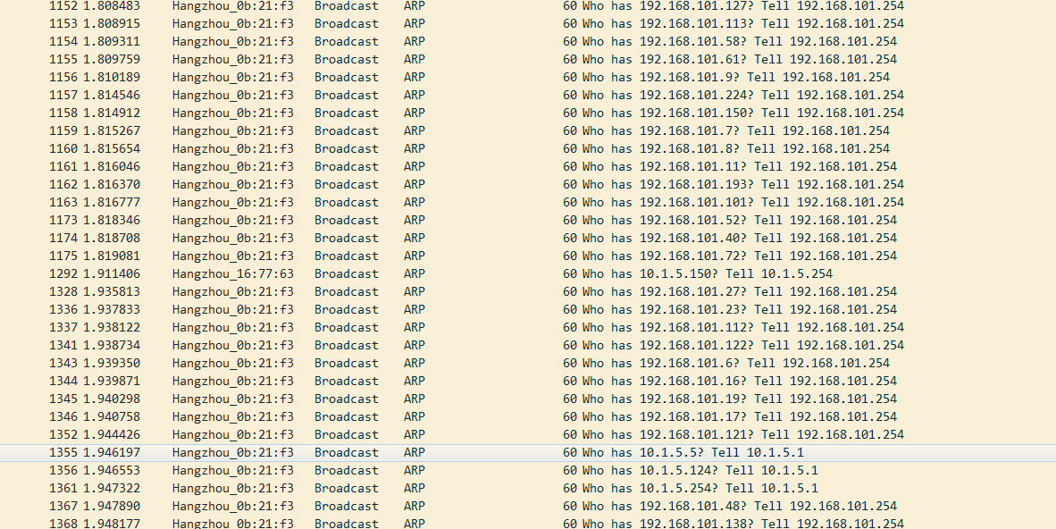

交换机特别卡,cpu立马到达100%,从交换机抓包看到,我核心交换机上的多个网段的网关都不停的在向自己网段内的IP地址发送arp的广播包。请问一下这种arp攻击是什么原理,怎么样可以找到攻击源,如果找不到攻击源,怎么去解决这种攻击??多谢解答。TIM截图20170921134649

固定一个IP地址去发ARP请求,如果这个地址不是网关,那就是攻击了,找到位置,干掉就行;如果是网关,如一楼答复,那应该是收到了TC,刷新了设备上的MAC、ARP表项。

  是不是收到tc报文刷了arp
网关应该也不会主动去发arp请求吧,刷新之后,应该也能抓到,用户去请求网关的arp请求吧,可以抓包中没有。

拓扑变化刷新arp表会造成cpu立马100%吗?
