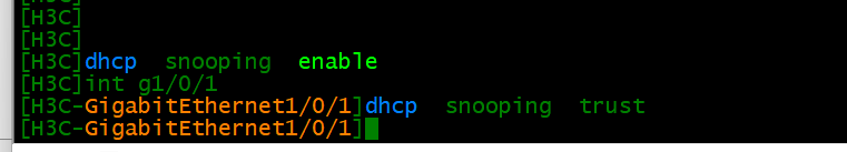

dhcp在核心上,下联poe交换机,poe上接的ap,用户通过ap获取地址。我想做dhcp snooping,应该怎么配置。

可以看看官网案例https://www.h3c.com/cn/d_202403/2063413_30005_0.htm#_Toc160649854
5.13.1  全局开启DHCP Snooping配置举例
1. 组网需求
Switch B通过以太网端口GigabitEthernet1/0/1连接到合法DHCP服务器,通过以太网端口GigabitEthernet1/0/3连接到非法DHCP服务器,通过GigabitEthernet1/0/2连接到DHCP客户端。要求:
·     与合法DHCP服务器相连的端口可以转发DHCP服务器的响应报文,而其他端口不转发DHCP服务器的响应报文。
·     记录DHCP-REQUEST报文和信任端口收到的DHCP-ACK报文中DHCP客户端IP地址及MAC地址的绑定信息。

# 全局开启DHCP Snooping功能。
<SwitchB> system-view
[SwitchB] dhcp snooping enable
# 设置GigabitEthernet1/0/1端口为信任端口。
[SwitchB] interface gigabitethernet 1/0/1
[SwitchB-GigabitEthernet1/0/1] dhcp snooping trust
[SwitchB-GigabitEthernet1/0/1] quit
# 在GigabitEthernet1/0/2上开启DHCP Snooping表项功能。
[SwitchB] interface gigabitethernet 1/0/2
[SwitchB-GigabitEthernet1/0/2] dhcp snooping binding record
[SwitchB-GigabitEthernet1/0/2] quit

粉丝:5人 关注:0人
全局开启
上联接口配置
dhcp snooping trust
目前看pc获取到的没有记录,ap获取到的可以看到
zhiliao_BhcEQ8 发表时间:2024-09-06 更多>>
不生效
发图看看
东哥99 发表时间:2024-09-06
只能获取到ap的 用户的不行
dhcp snooping 对设备生效,不管设备上有哪些vlan的
