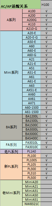

H100的建议使用带宽(不开流控)是1000M
H100可管理的AP有A系列,Mini系列,BA系列,FA系列,新PL系列。请在下图中查看详细AP型号
提示:请先将AC升级到最新版本后管理AP,以保证和下图AP的兼容性
