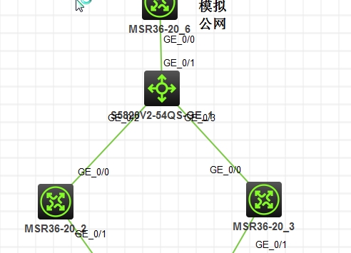

有两台防火墙作为出口防火墙,防火墙对内设置VRRP组1,实现冗余热备,但是出口只有一个公网IP地址,如何做到出口链路冗余热备,拓扑如图所示
找两个同网段的IP地址作为物理口地址,运营商那个地址作为VRRP虚地址,一般对运营商侧都不会做VRRP,你最上边的那个路由器应该最作为出口路由器才对
