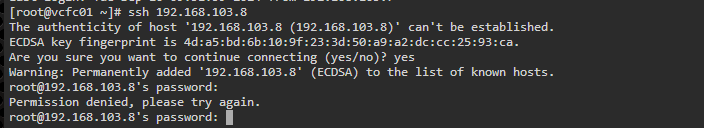

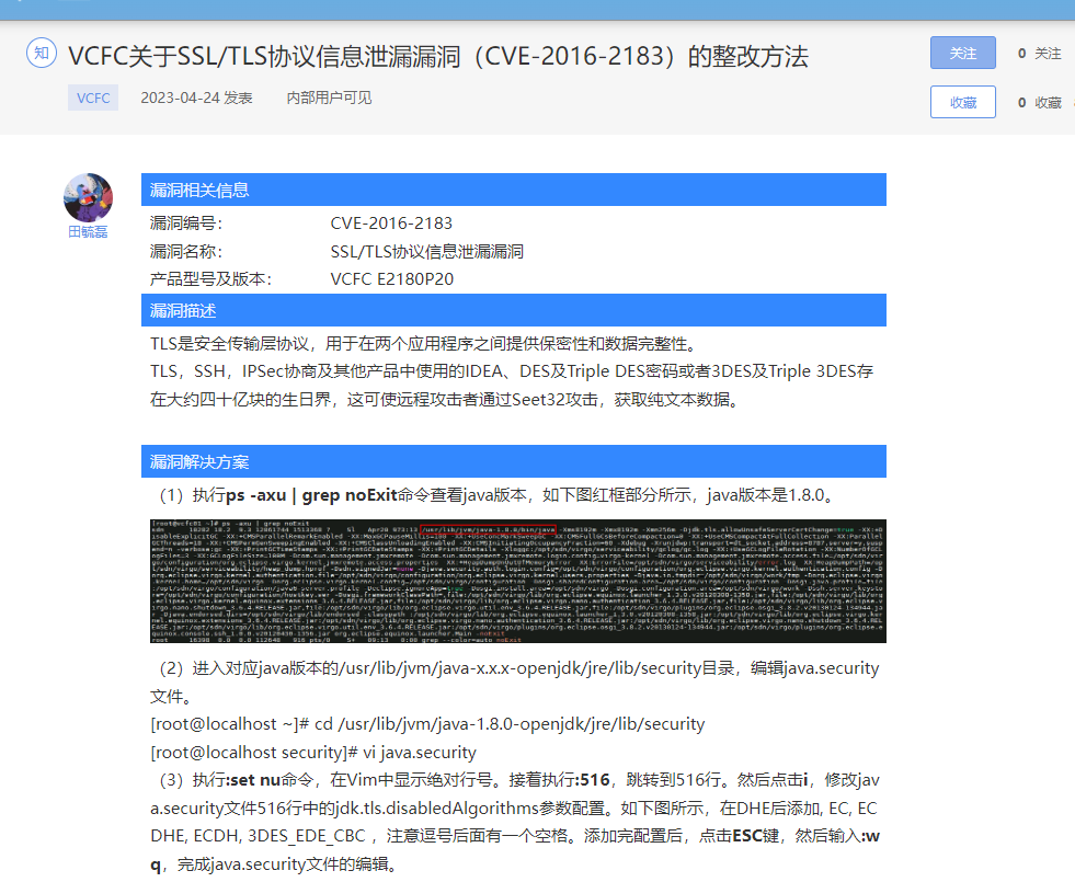

根据社区发布的整改方法修复后,现场先在备机上执行该操作后,ssh到主机,发现无法登录到集群IP,报错如图。但是可以ssh到当前Leader控制器IP

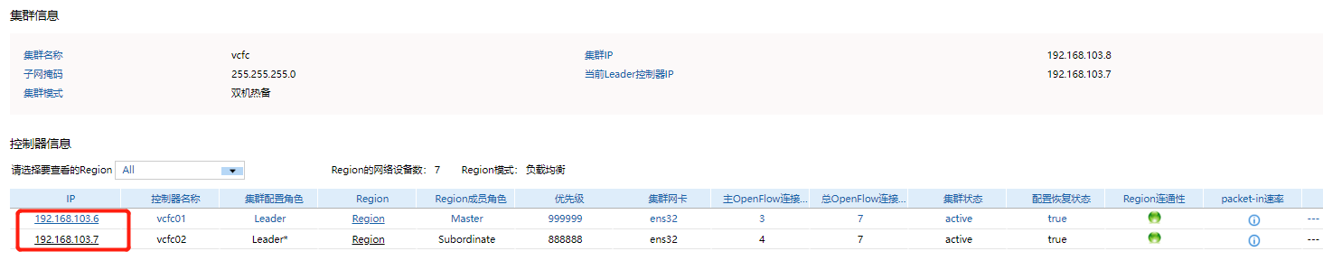

目前可以从其他设备上登录到103.6,也可以从103.6上ssh到103.7;103.7也可以ssh到103.6上,但是集群IP 103.8无法登录。请问是否需要在备机上也执行相关操作后才能正常ssh

应该还是和漏洞有关的,现场做完修复操作后就无法登录了。想确认下,双机热备场景是不是应该先在主机上按照该方法操作,再去备机上操作。
绝望的傻子 发表时间:2024-09-10
就是先操作备机。现在.7和.8在一个节点上,.7可以登录,为啥会判断和漏洞相关呢?
网络蝎子精 发表时间:2024-09-10
先操作备机再操作主机吗?先在主机还没操作
判断和漏洞相关是因为现场操作后就无法登录了,操作前还是正常可以登录的
