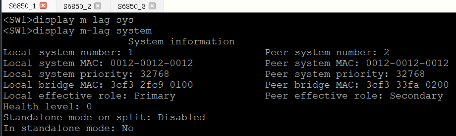

M-LAG组网中
 lacp system-mac
lacp system-priority
以上两个是不是必须要配置的

楼上的机器人都答非所问,这个配置不是必须的,之所以配置这个是为了解决M-LAG系统分裂时,M-LAG设备的LACP系统优先级大于连接M-LAG系统设备的LACP系统优先级,使参考端口位于连接M-LAG系统的设备上,避免连接M-LAG系统的设备的端口频繁震荡。M-LAG设备切换到独立运行模式后,聚合接口发送的LACP报文中携带的M-LAG系统参数还原为聚合接口的LACP系统MAC地址和LACP系统优先级,使同一M-LAG组中的两个聚合接口的LACP系统MAC地址和LACP系统优先级不一致。这样只有一边聚合接口的成员端口可以被选中,通过被选中的设备转发业务流量,避免流量转发异常。

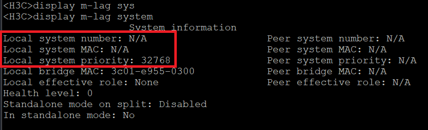

lacp system-mac和lacp system-priority这些肯定可以不配啊。
你要问的是不是m-lag system-mac和m-lag system-priority啊?
m-lag system-number和m-lag system-mac是必配的,因为没有缺省值;
m-lag system-priority可以不用配,缺省值是32768。
