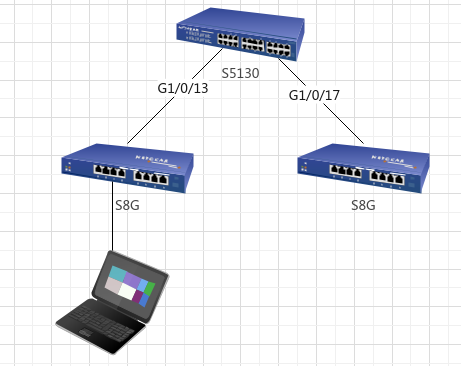

一台S5130下挂了若干台S8G傻瓜交换机,G1/0/13下有一台笔记本,使用了一个USB转RJ45的网卡接网线。问题来了,这台笔记本通过USB网卡接入网线后,过一会G1/0/13下这台傻瓜交换机就会整台断网,时间不一定,S5130上其它接口不影响。
已知:S5130已经开启环路检测,USB网卡是自带网卡,固定mac地址,所以每次获取IP都是一样的。
经过一些排查以下几点结论:
1、网络结构没环路,USB网卡也没问题,换过其它笔记本试过,挂了一天没出现问题,但是在某台荣耀笔记本上挂一两小时就能出现,拔断usb网卡后网络可以马上恢复;
2、USB网卡在接上后,到S8G断网,在S8G下用其它笔记本抓包都没抓到异常包,联网的时候有几个广播包,后续基本看不到该网卡IP的报文,断网后也没大量广播包记录;
3、查看S5130日志,没有触发环路,触发断网的几次能发现日志打印
{Sep 10 19:23:15:401 2024 JR-12F DRVPLAT/4/SOFTCAR DROP:PktType=ARP, SrcMAC=ec71-db7d-2dc7, Dropped from interface=GigabitEthernet1/0/13 at Stage=0, StageCnt=297, TotalCnt=709, MaxRateInterface=GigabitEthernet1/0/17.}
这是最近一次断网打印的日志,每次都是该类型日志,区别在于,SrcMAC地址会变,不是固定的,查询了确定都是G1/0/13下的设备,USB网卡那个mac地址没出现在日志上,而且usb不插这几个mac地址设备是完全正常的。MaxRateInterface接口也会变动,但是断网的时候,该端口下的设备是没影响的。
麻烦有类似经验解答下故障原因或解决方案,非常感谢!
