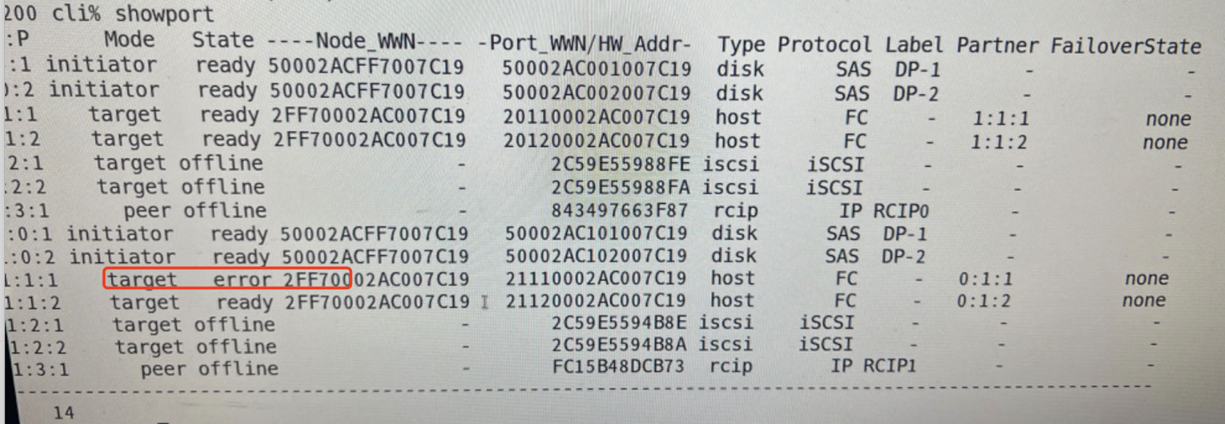

3par7200 fc模块状态errorfc模块插上去没有光,换过新的FC模块也一样,没有光。有没有重置端口的方式
粉丝:97人 关注:3人
建议确认多链路状态之后可以尝试controlport -rst 端口号
不行,还以一样
zhiliao_wbeq4S 发表时间:2024-09-11 更多>>
这个重启这个端口吗? 目前业务是正常的就是这个口有问题
不行,还以一样
命令不对吗
