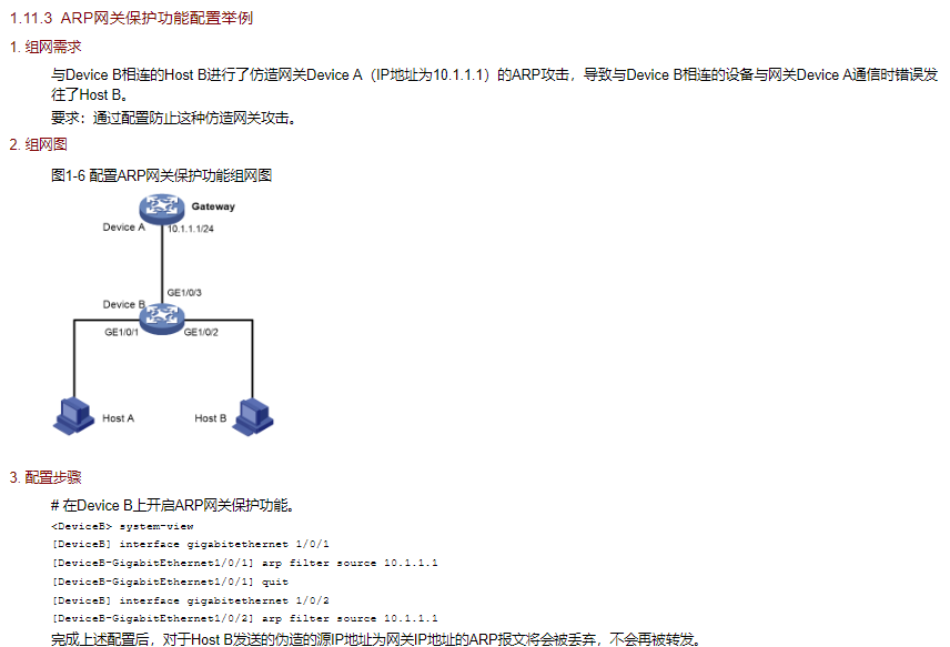

-Slot=1; Duplicate address 192.168.99.254 on interface Vlan-interface99, sourced from d4ad-208a-faa6
一直在报这个消息,查看是网关被有台电脑给设置成IP了,如何禁用这个MAC  d4ad-208a-faa6

端口知道,如果shutdown端口,下面的人上不了网了,去那边查找对应的IP,又找不到
上不了网不就会找你吗,你把他ip改了不就行,不就不会冲突了

追一下这个mac,shutdown相应端口

把该mac设置为黑洞mac表
在哪里可以设置?从网页里面没找到,,,
