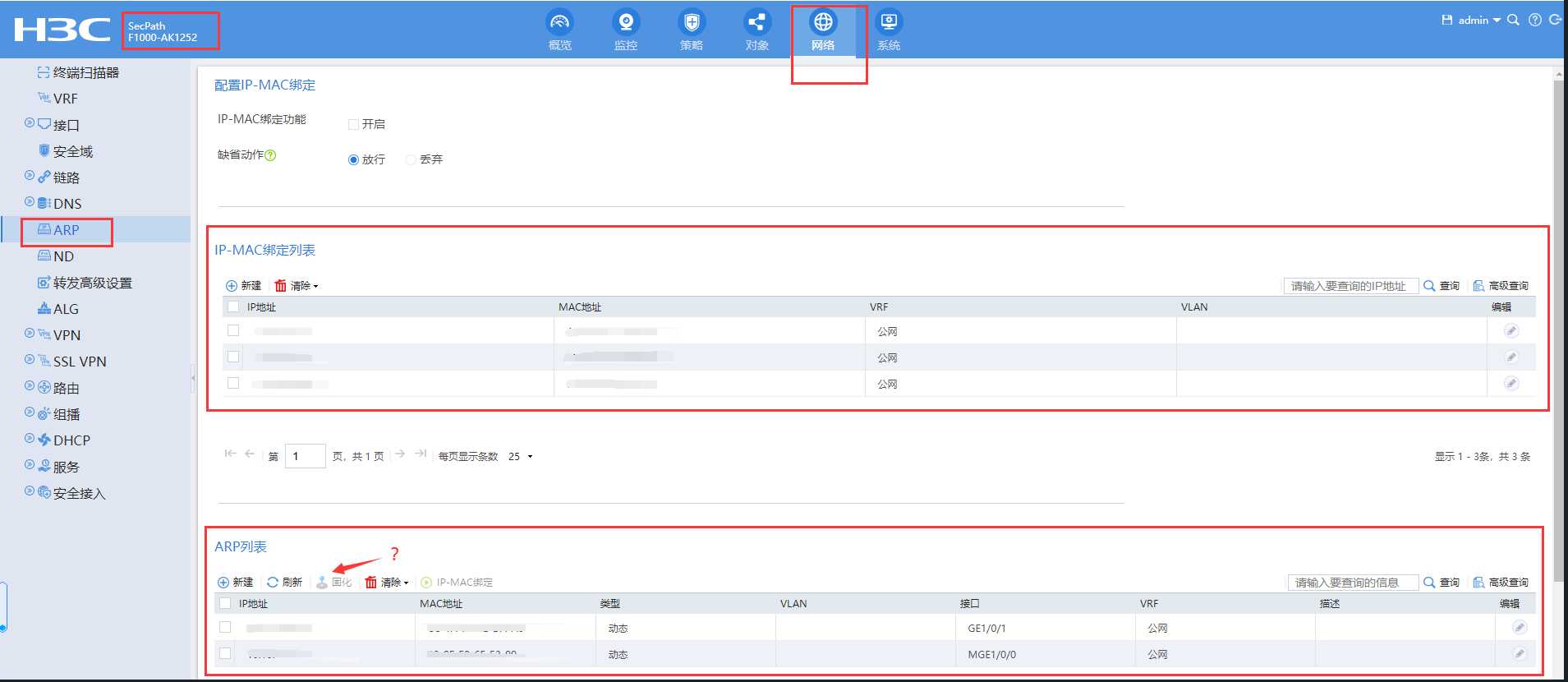

现在需要将以前内网电脑的IP-MAC绑定列表导入或添加到防火墙的设置里,因为电脑有几百台,一个个加太痛苦了。
ARP列表这里应该是能动态监测到接入电脑,看到菜单里有一个固话按钮,应该能够批量选择以后,进行绑定。
但是,并不是所有电脑同时都在线,有可能出现漏绑的情况,这个方法不太好。
所以最好是提前将以前内网电脑的IP-MAC绑定列表导入或添加到防火墙的设置里。
如果web页实在没有提供批量导入或者批量添加IP-MAC列表的功能,请问使用命令行的方式能不能批量导入或添加IP-MAC表,请告知一下操作方法,3Q~
不支持导入
做个脚本,命令行刷一下吧
绑定一个后到命令行看下相关命令就可以了

请教一下具体操作方法!或者提示一下相关教程搜索的关键词也行。感谢!
酷巴哥 发表时间:2024-09-11
绑定一个后到命令行看下相关命令就可以了
