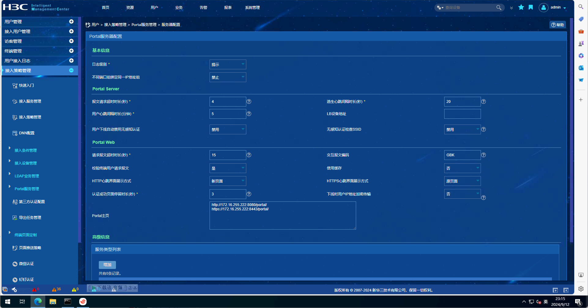

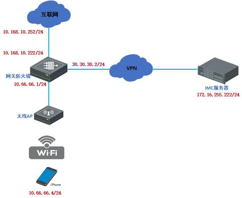

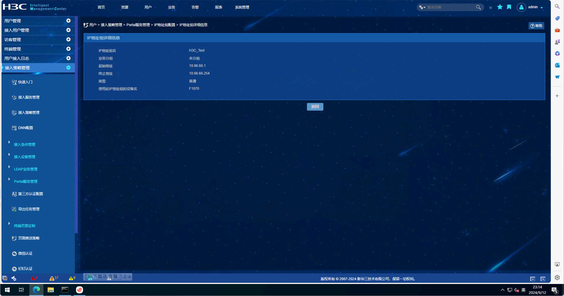

拓扑如下:

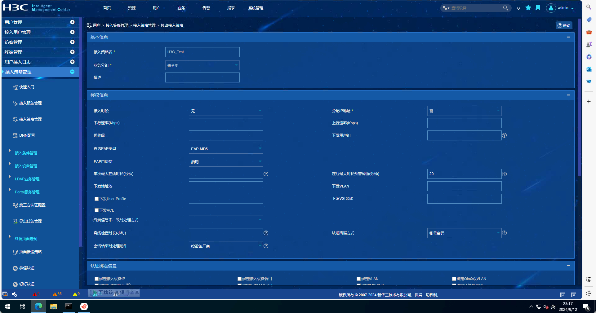

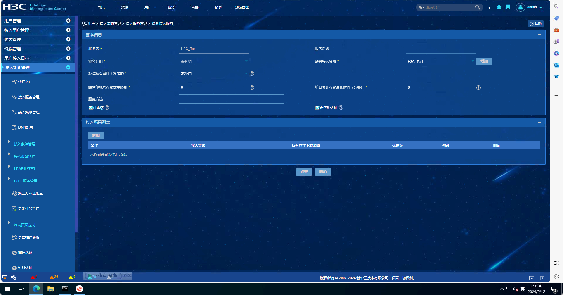

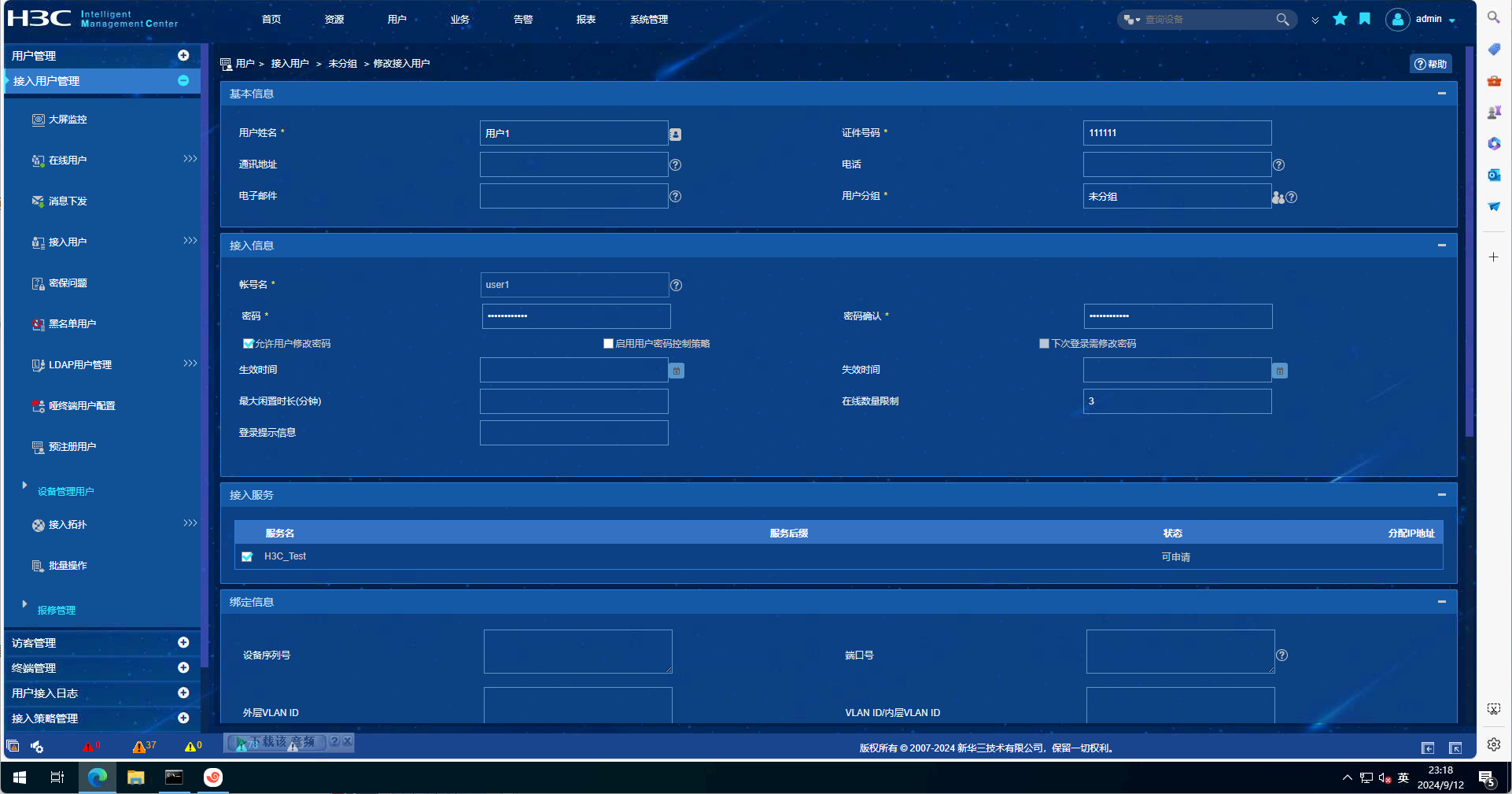

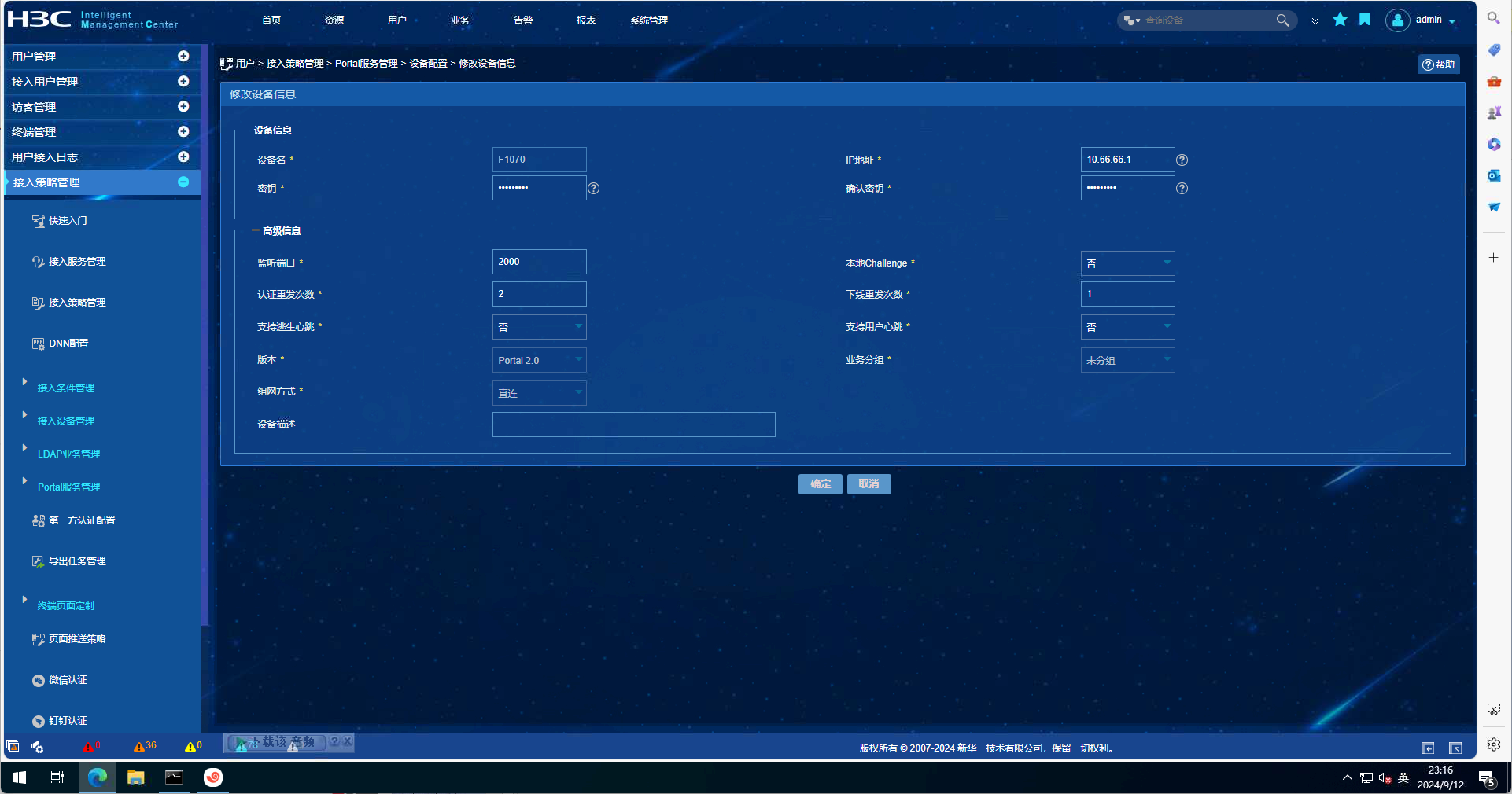

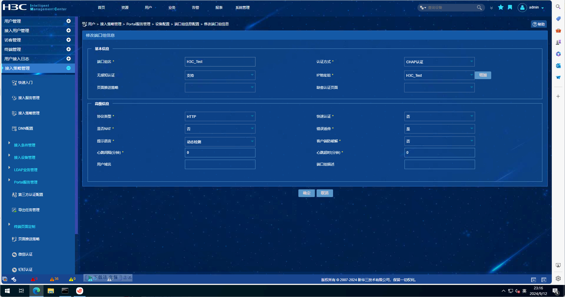

EIA配置截图如下:

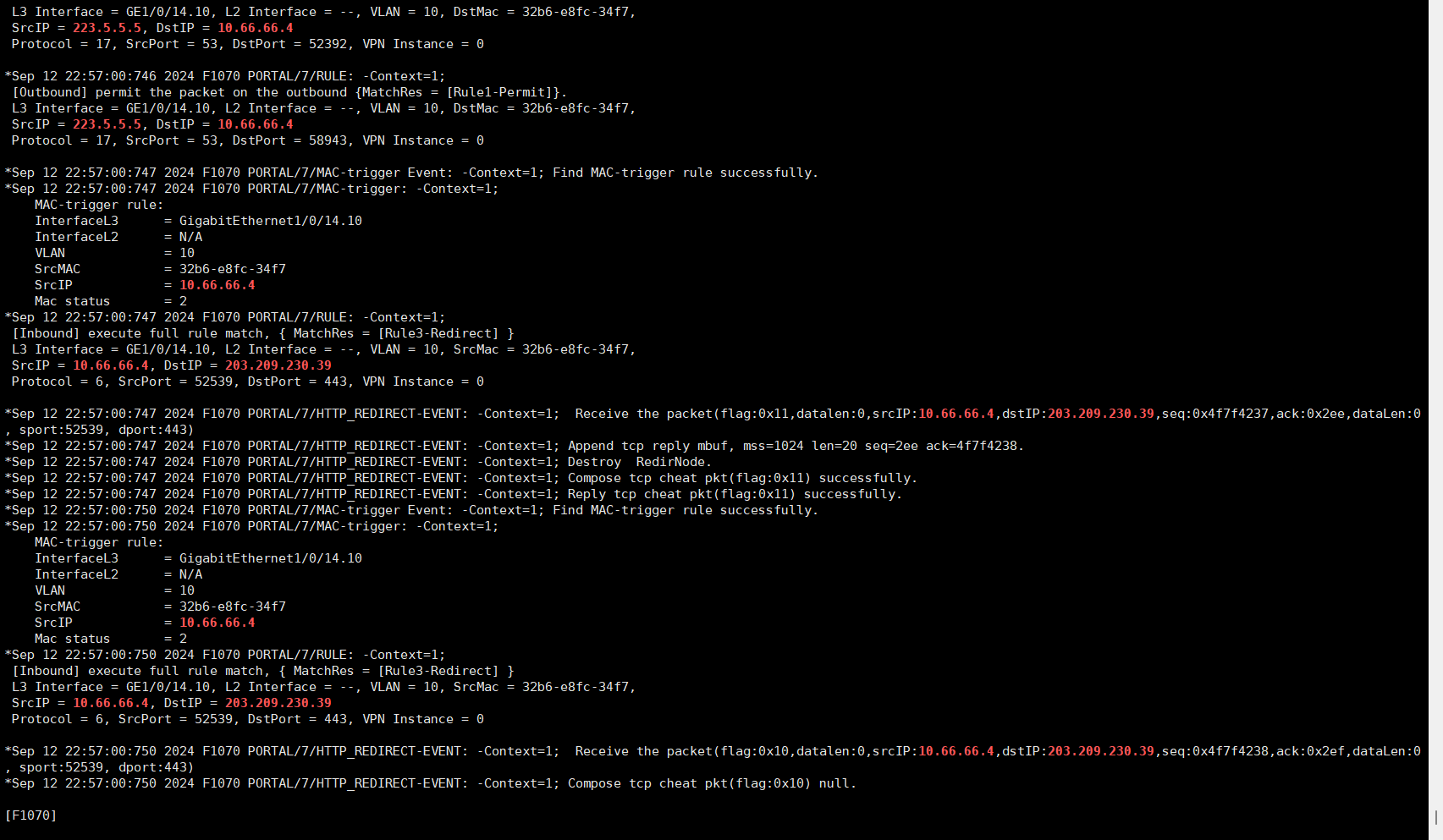

debugging信息如下:
