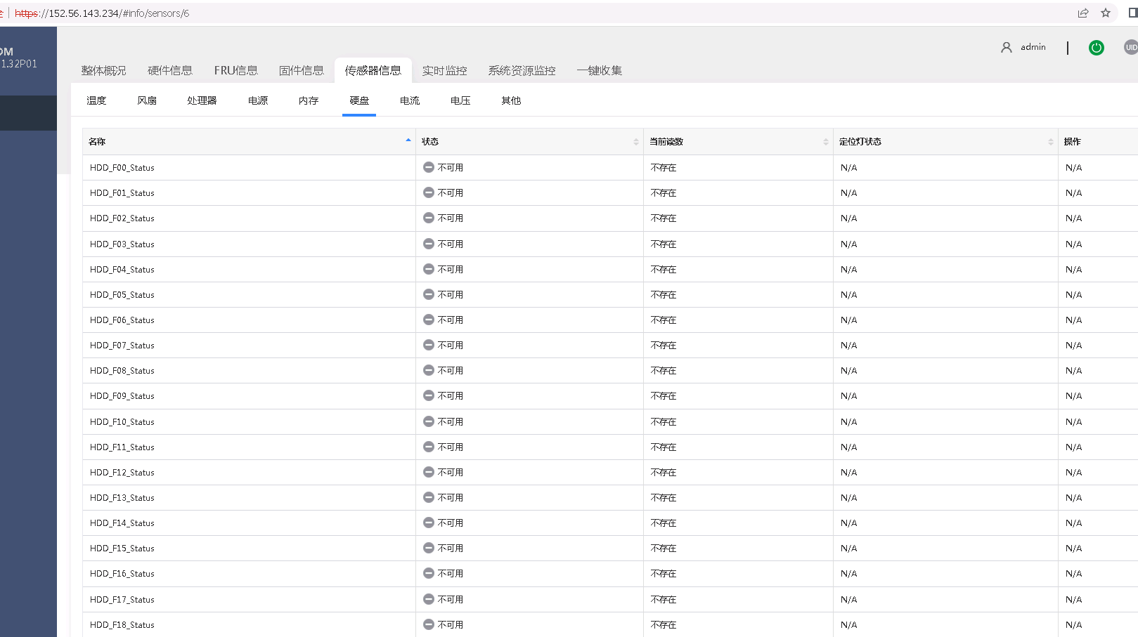

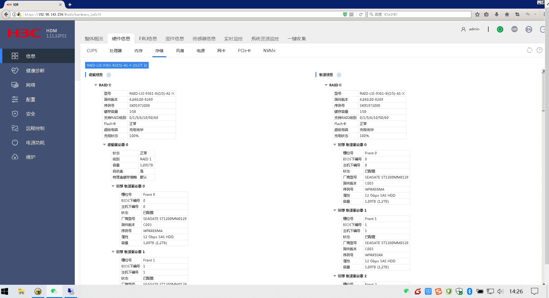

现象:HDM界面显示硬盘状态不可用,请问是什么原因(阵列卡下可以识别到硬盘,操作系统也是正常的)
这种现象可能是由于硬盘与阵列卡之间的通信出现异常,或者硬盘自身的状态被阵列卡误判为不可用。尽管阵列卡能够物理上检测到硬盘的存在,硬盘在操作系统中也显示为正常,但在HDM(Hardware Discovery Manager)界面中状态显示为不可用,这通常意味着硬盘在逻辑层级上未能被正确识别或其状态未能被准确报告。
处理建议如下:
1. 重新插拔硬盘,有时简单的物理接触问题或信号干扰可能会导致此类状态异常,重新插拔可以尝试解决此类问题。
2. 登录HDM Web页面,在“存储”页面查看硬盘的详细信息,确认硬盘是否显示为“Unconfigured Bad”状态。如果是,尝试更改硬盘状态为“Unconfigured Good”。
3. 检查硬盘的健康状况,包括是否有坏道、预留块告警或磨损寿命告警,这些都可能被阵列卡识别为预告警,导致硬盘在HDM中显示为不可用。
4. 如果上述操作后硬盘状态仍未改变,可能需要更换硬盘,以排除硬件故障的可能性。
5. 若问题持续存在,建议联系技术支持,进行进一步的诊断和处理。

是不是改配了, 考虑一下是不是 没有用正确 sas 线缆  AUX线缆
王源 五段
粉丝:10人 关注:12人
看下HDM的固件把
