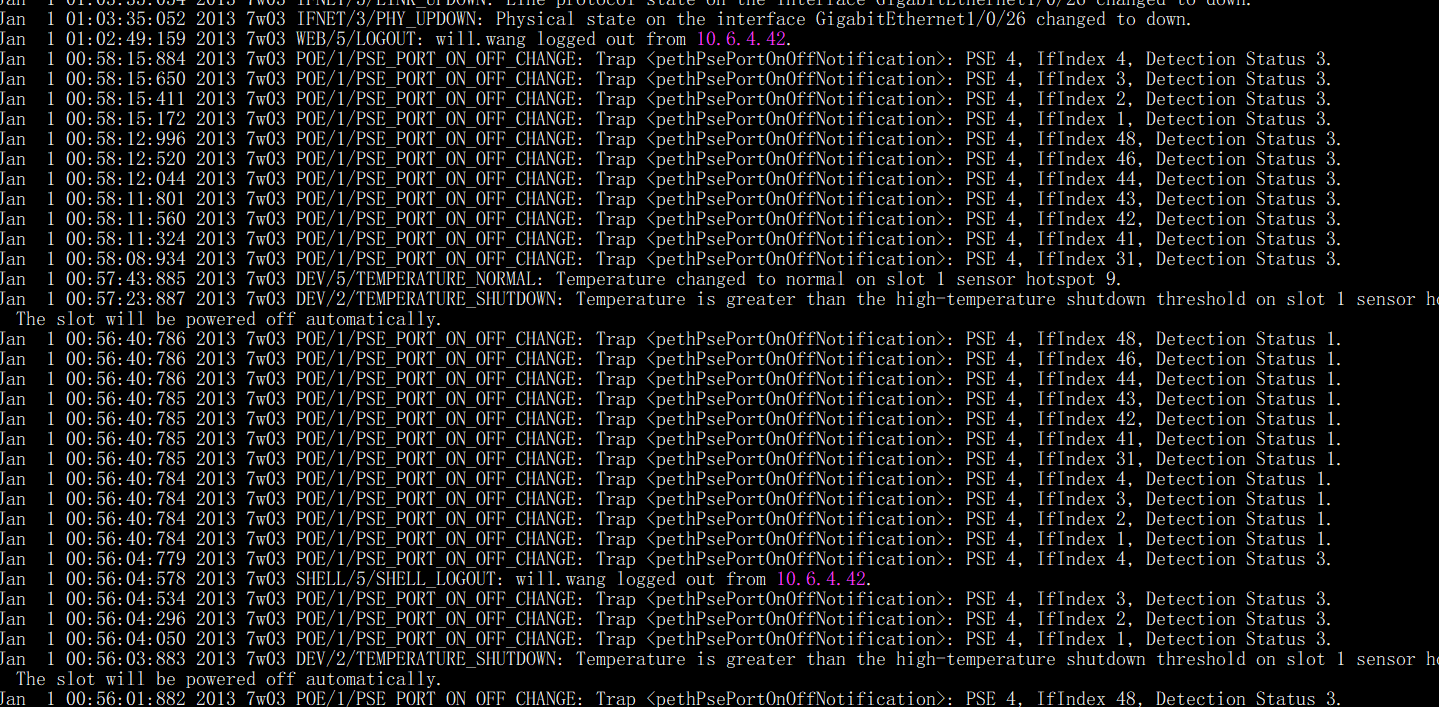

我这边一台S5130S-52S-PWR-EI交换机从昨天开始poe供电异常这个日志是什么意思呀,需要怎么解决呢

根据您提供的信息,POE交换机上出现了PSE_PORT_ON_OFF_CHANGE的告警日志。这通常表示交换机上的Power over Ethernet (PoE)端口状态发生了变化。具体到您的日志中的信息,PSE 4指的是第四个PoE供应器(Power Sourcing Equipment),IfIndex 48是指与该端口关联的接口索引,Detection Status 1表示检测到端口状态为“on”或已打开。并且日志中存在槽位温度过高告警,建议检查机房设备温度
这种告警可能是由于多种原因触发,包括但不限于网络设备的正常操作、端口配置变化、连接设备的状态变化或者硬件故障。为了解决这个问题,您可以尝试以下步骤:
1. 检查交换机上的设备温度是否超过阀值
2. 确认连接到该端口的设备是否正常工作,并且是否支持PoE供电。
3. 如果可能,尝试将设备连接到其他PoE端口,看看问题是否依旧发生。
4. 考虑更新交换机的固件到最新版本,以确保所有已知的软件问题都被修复。
5. 如果上述步骤未能解决问题,可能需要对交换机进行硬件检查,或者联系设备制造商的技术支持以获取进一步的帮助。

看起来像是温度过高了,设备。

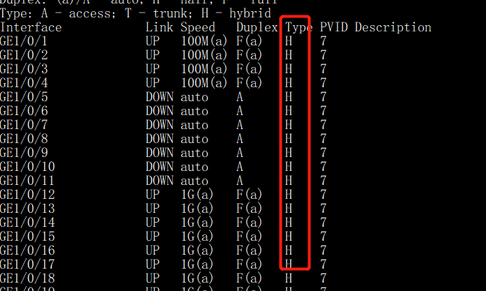

图二的H,是正常的接口模式啊,Hybrid模式。
