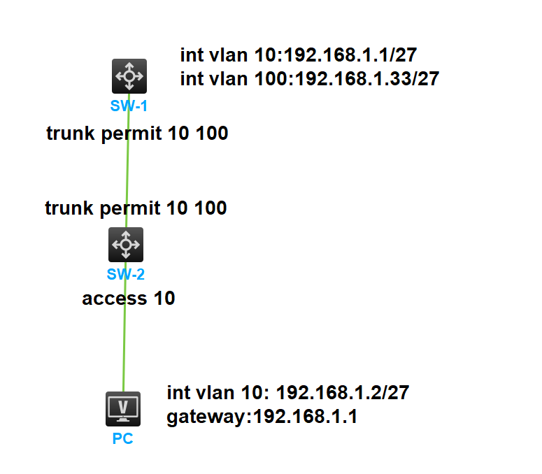

两台交换机,型号 L9-5560-34C-E1,SW1配置VLAN10、vlan100(100作为管理IP地址),VLAN10:192.168.1.1 27,VLAN100:192.168.1.33 27(IP地址是把192.168.1.0 24经过划分后的),同时开启telnet服务。SW2也配置VLAN10、vlan100,不配置IP。SW2连一台电脑,设置与vlan 10相同的网段IP,那么这台电脑能不能怎么用SW1的vlan100的IP,进行telnet连接。
可以。
1.PC的网关写成192.168.1.1;
2.telnet配置正确。
其他:SW1与SW2之间可以使用access,但是需要使int vlan100的状态UP.
如下图:
可以通过192.168.1.1进行telnet

我就是这样子的,但是交换机之间用的是 trunk
zhiliao_AUBMOF 发表时间:2024-09-14

不行,要telnet必须有IP地址
粉丝:105人 关注:1人
网络打通即可
粉丝:1人 关注:2人
不行,不同广播域了,网络都不通
