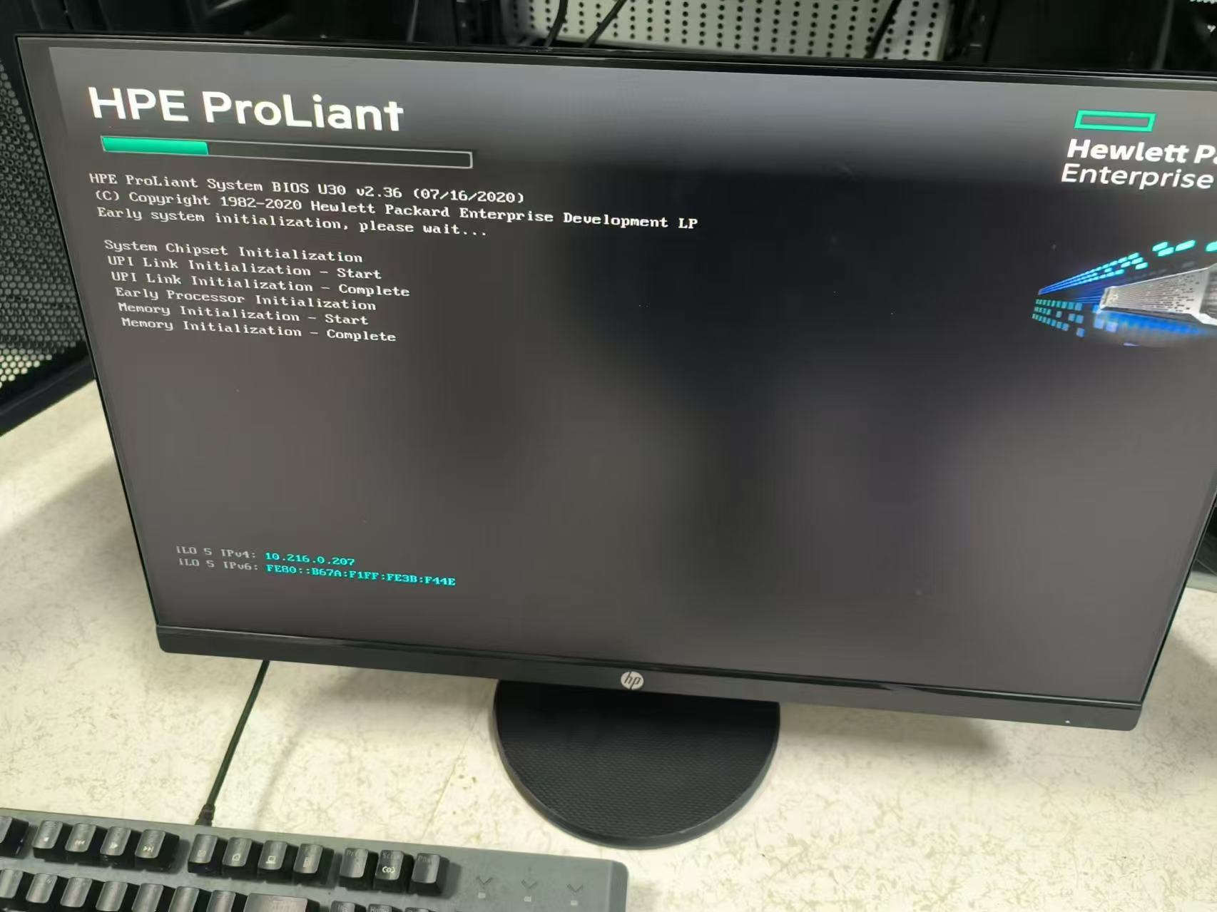

HPE DL388 G10 断电重启之后就一直卡在这个界面,网卡灯只亮了一边,外接键鼠都无法使用

断电强制重启试试
ilo看下有没有日志提示,保内直接400吧

试过几次一直这样

遇到HPE DL388 G10服务器在断电重启后卡在BIOS界面的问题,可以尝试以下步骤进行排查和解决:
  1. 断电重启:
    • 关闭服务器电源,拔掉电源线,按住电源按钮15秒以释放残余电流。
    • 重新连接电源线并启动服务器,观察是否能正常启动。
  2. 检查硬件连接:
    • 打开服务器机箱,检查内存条、硬盘、RAID卡等硬件是否安装牢固。
    • 确保所有连接线缆没有松动。
  3. 清除CMOS:
    • 通过主板上的跳线或按钮清除CMOS,恢复BIOS默认设置。
    • 重新启动服务器,进入BIOS设置界面,重新配置必要的参数。
  4. 更新BIOS和固件:
  5. 检查日志和错误信息:
    • 查看BIOS日志和错误信息,寻找可能的故障原因。
    • 根据日志提示进行进一步的排查和修复。
如果以上步骤无法解决问题,建议联系HPE技术支持,获取更详细的指导和帮助。

卡在内存初始化,我建议你最小化内存看看。  或者看看ilo里面有没有内存告警
