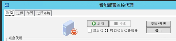

要看是否开启了imc开机自启【默认未开启】
如果开启了自启选项,则不需要人工干预
如果默认状态或未开启,需要人工开启
如下图:

得看imc代理工具上面配置了OS启动时自动启动imc服务。
