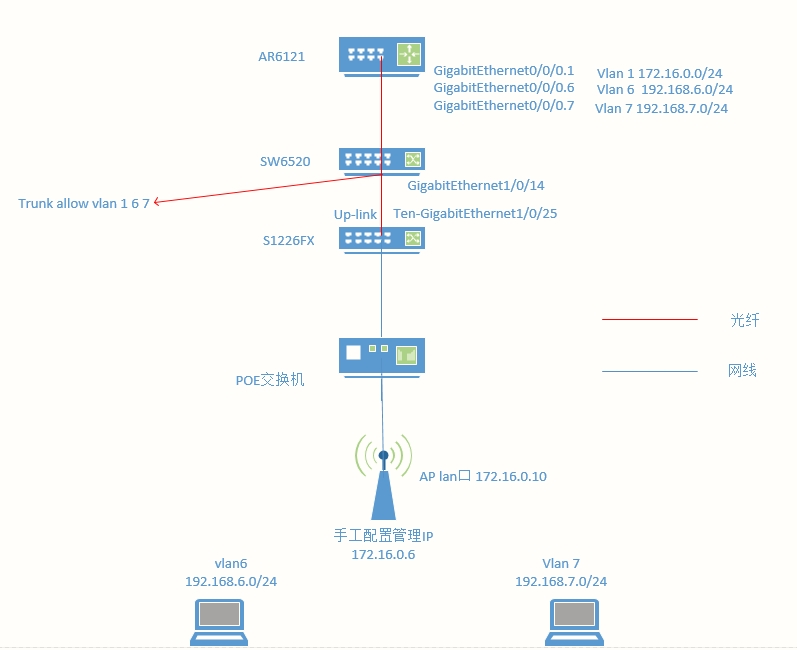

在网关在核心路由器AR6121,核心交换机S6520下联二层交换机配置了trunk口,放通vlan 1 6 7,下联胖AP(型号Mini AX61),因为vlan1 (172.16.0.0/24)是用来管理胖AP的,vlan 6(192.168.6.0/24)、vlan7(192.168.7.0/24)分别 是绑定不同的IP地址池给连接终端分配不同地址池IP的。
现在问题来了,连接AP终端能成功获得到不同的地址池的IP了,但是AP的lan口是能够获取vlan 1的地址池内的IP地址(172.16.0.10)的,但是手工配置vlan 1的地址池内的IP地址(172.16.0.6)却又不能通是什么回事?
1、已经测试过在AR6121上可以ping通vlan1 网关172.16.0.1
2、已经测试过笔记本终端能获得vlan 6、vlan 7的地址能够上网。
3、已经测试过在AR6121上ping不通AP的lan口获取的地址172.16.0.10。
因为想在同一个胖AP发出2个不同SSID,一个SSID绑定vlan6分发地址池1给公司客户使用,另一个SSID绑定vlan7分发地址池2给公司内部员工使用的。同时又要对胖AP进行远程管理。
难道是中间的傻瓜交换机S1226和POE交换机配置trunk口导致不通吗?如果是这样,但是AP的lan口为什么又得获取到vlan1的地址呢?
求解决方法,困扰了好久了。

最简单的办法(而且也建议这个办法)就是把胖AP当作一台交换机来看,在胖AP里配置vlan 1、6、7,AP口配置trunk,放行业务vlan和管理vlan,然后POE那个口也trunk相同的vlan
至于你手动配置一个172.16.0.6的AP的地址后不通了,那可能是你配完了没有写默认路由到它的网关,
而自动获取一个172.16.0.10的IP地址,可以通,因为它自动获取的话,是包含网关的,所以不用写路由。
