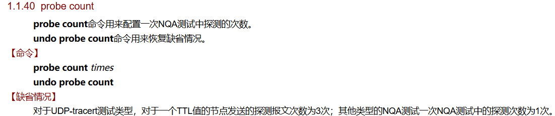

请问在ICMP-ECHO类型的NQA中,缺省的probe cout和probe timeout是多少?
在H3C设备上,ICMP类型的NQA(网络质量分析)测试中,缺省的 count 和 timeout 参数如下:

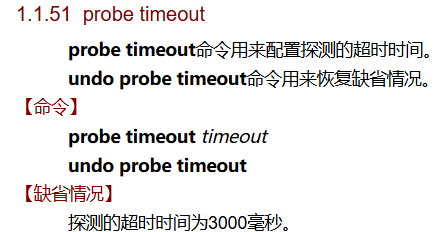

。。。。。。你们用AI生成答案后不会去核对一下数据吗?
probe cout缺省值为1。
probe timeout缺省值为3000毫秒。
参考:
02-NQA命令-新华三集团-H3C
02-NQA命令-新华三集团-H3C
