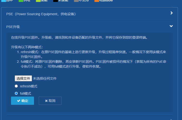

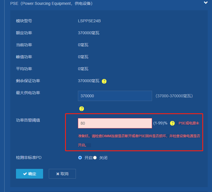

设备POE供电故障,可否提供PSE固件升级试试?

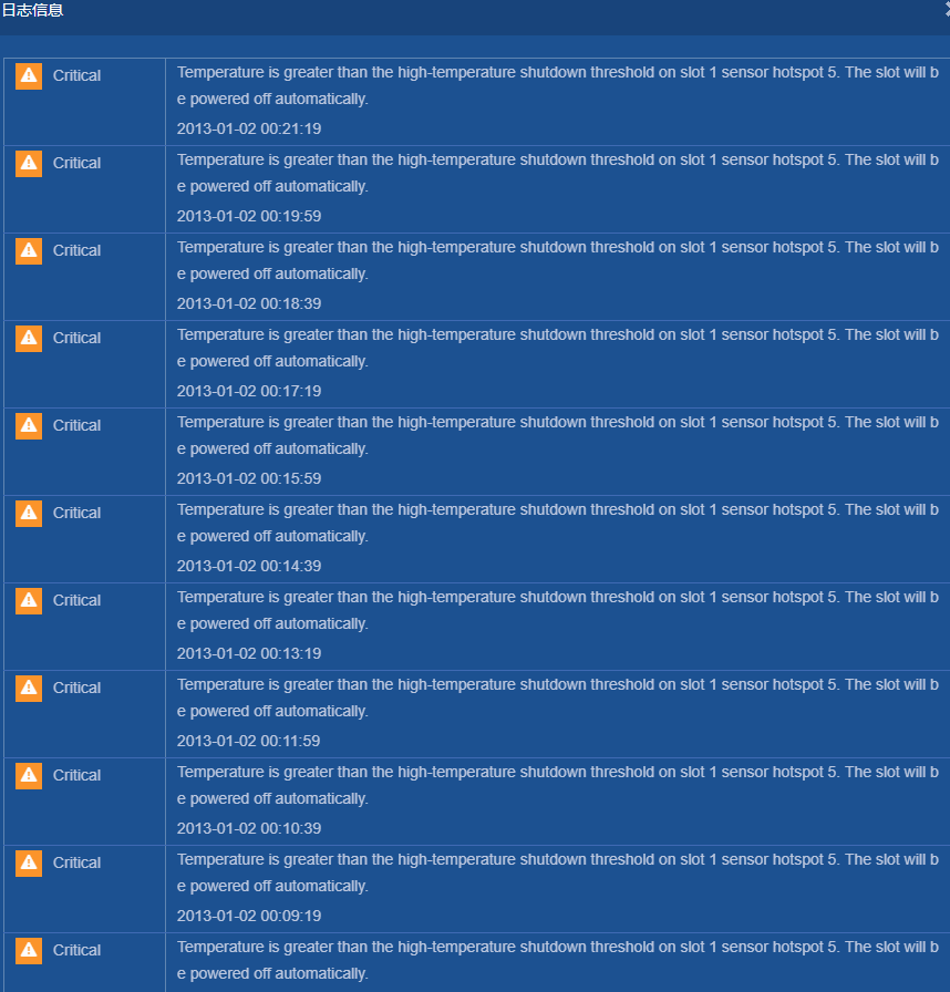

你这个故障和PSE没关系,是温度传感器出问题了
这款交换机有问题,我这边保守估计至少5台这种型号的交换机出现同样的故障
