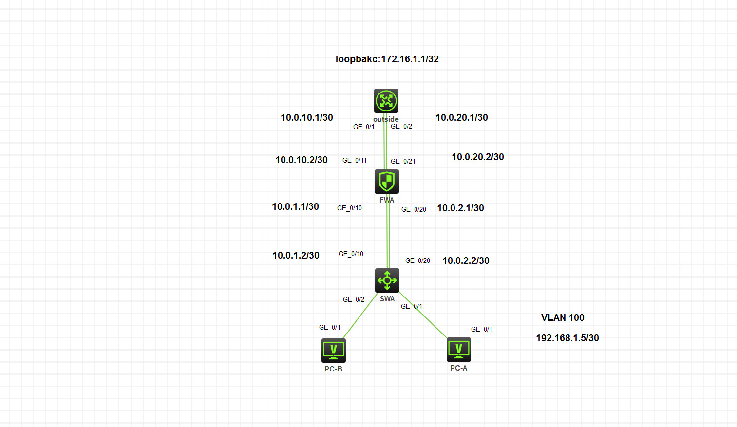

h3c 交换机 配置 LACP 静态 之后 端口模式 ACCESS 通一个包后 timeout 交换机和PC端口显示UP
PCA PCB 配置vlan100 IP地址   和 VLAN 100 192.168.1.1    只通一个包  另外一台无法PING通网关
求解

生成树关了么?
上行的聚合做成功了么?看一下聚合状态看看聚合有没有聚起来。模拟器端口有时候会有ARP学习问题,把端口shutdown undoshutdown之后再看一下,看一下有没有被生成树阻塞的端口
