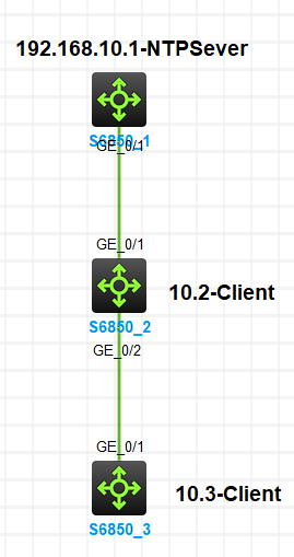

为什么配置了 ntp-service query acl xxx后NTP无法进行正常的时间同步,请大佬解答
如图
配置命令如下
Sever的配置
Client的配置

大佬需要限制NTP漏洞MOD6的出现,所以我该怎么使用ACL来达到时间的正常同步

acl去掉,是可以的吗?
如果是,那就在在rule 0下面加一条允许本地IP网段到ntp的IP,放行,试试
是的ACL去掉是可以的,我试一试

您好,删除ACL试试
删除之后是可以正常同步的,但是现在需要规避NTP的MOD6漏洞,我用ACL需要怎么配置,请教大佬
