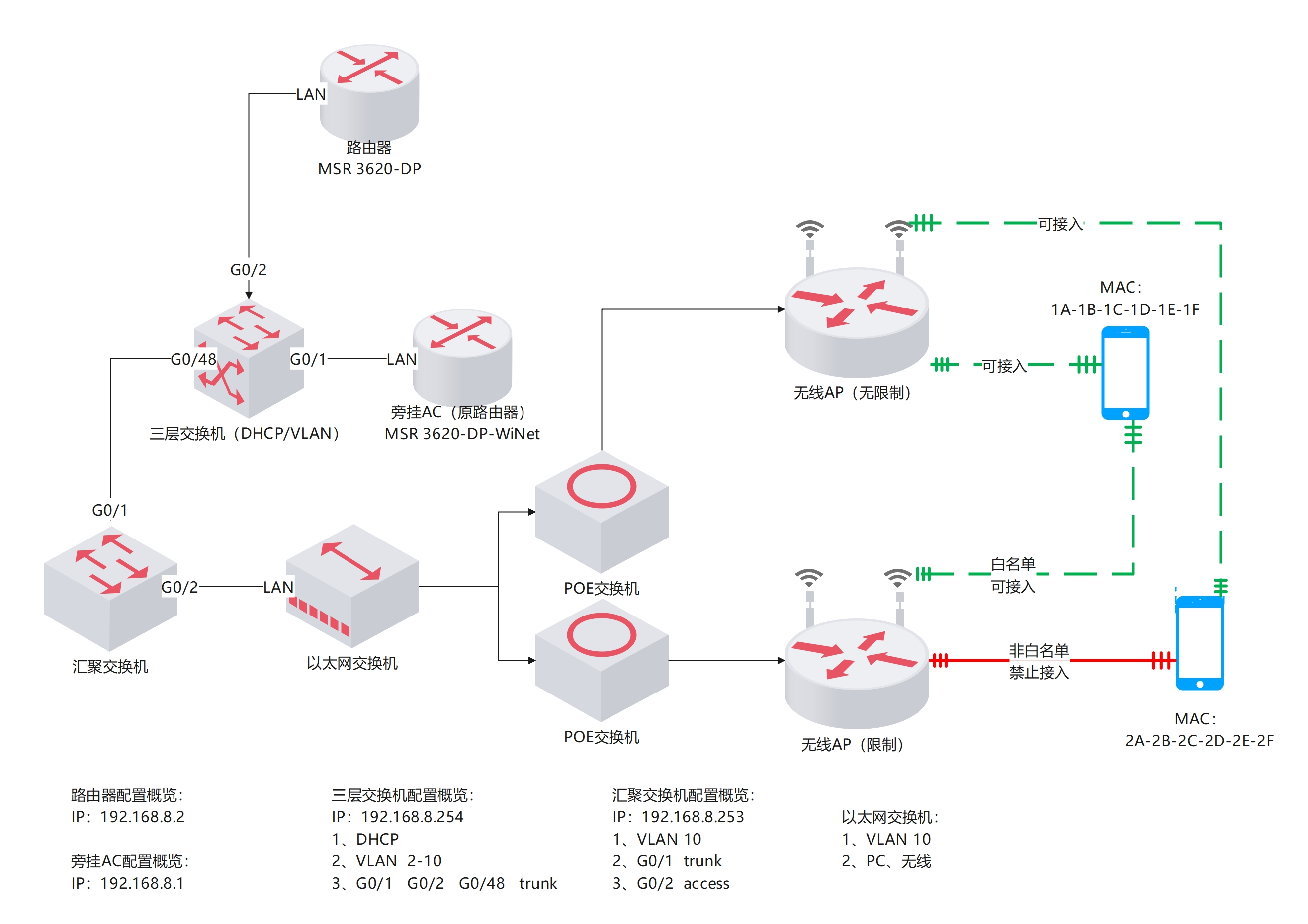

借楼描述把,一直提示敏感词无法发布 有多个AP,分布到不同位置,某些位置只允许指定MAC地址接入,具体拓扑图如上图,请问如何配置,在哪里配置,AC上还是交换机上?在不同AP同VLAN下,能否实现指定某些AP开启MAC地址认证(SSID不同)?

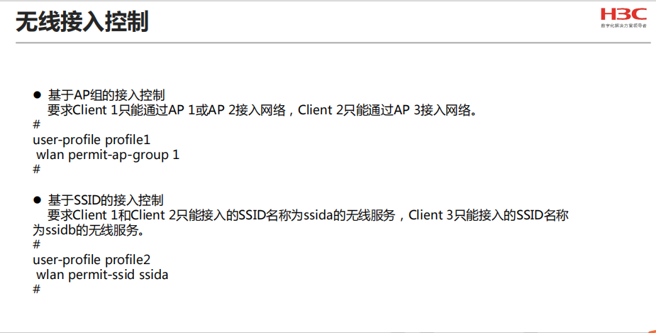

看你组网图、想要是线基于ap/或者射频的 终端mac过滤;
一般需要结合认证来实现、
对于基于服务模板的可以在AC配置;
通过白名单、或者acl 实现;
