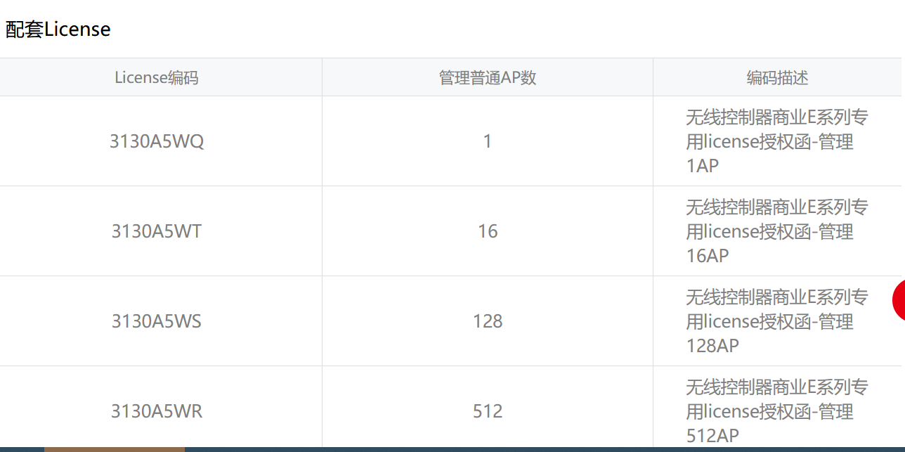

产品代码:LIS-WX-8-B,是否适用于型号WX2508X-E的激活吗?

不支持。自己比对一下  ap授权序列号看一下
https://www.h3c.com/cn/Service/Tools_Resource/WlanAdp/Default.htm
如果不确定的话联系授权专席确认下,或者官网直接注册试试,不行的话有报错
粉丝:16人 关注:7人
LIS-WX-8-B,V5版本的无线授权,不能使用在V7 V9版本的无线AC上。你这个只能用在WX2540E这样的老机器的。
机器后缀是H的,V7版本的。
机器后缀是X或者X-LI的,V7 V9版本的。
粉丝:13人 关注:8人
LIS-WX-8-B不适用于型号WX2508X-E的激活
因为所属于不同平台和分支的设备上,建议咨询400确认!
