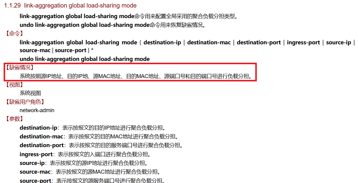

这个型号缺省是根据六元组  (源IP地址、目的IP地、源MAC地址、目的MAC地址、源端口号和目的端口号)  进行负载分担的。
如果想改为你指定的四元组(源目ip和源目端口号),可以使用 link-aggregation global load-sharing mode 命令进行调整。
参考命令手册,有图有真相:
06-以太网链路聚合命令-新华三集团-H3C

默认就是基于5元组的负载的

层报文缺省采用的聚合负载分担类型:系统按照源IP地址、目的IP地、源MAC地址、目的MAC地址、源端口号和目的端口号进行负载分担。 Layer 3 traffic: packet type-based sharing 三层报文缺省采用的聚合负载分担类型:系统按照源IP地址、目的IP地、源MAC地址、目的MAC地址、源端口号和目的端口号进行负载分担。
