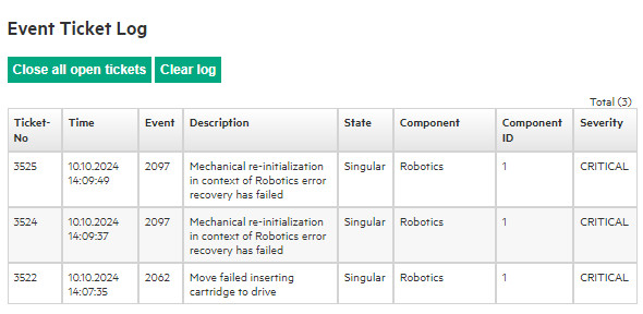

H3C MSL3040 磁带库报错
2024-10-10提问
  • 0收藏,1825浏览
带库报这个错,是什么问题呢
您好,重新定位运输锁。
要解决此问题,操作员应:
  1. 关闭  电源
  2. 轻轻地将机械手提离运输锁。
  3. 将运输锁上的拉杆移至“解锁”位置。
  4. 完成后,打开 电源
