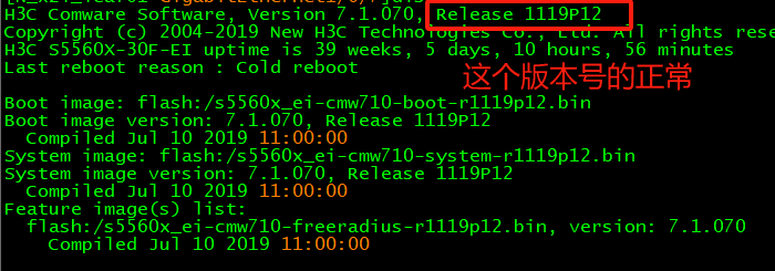

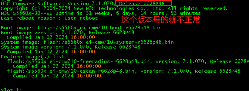

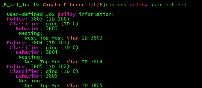

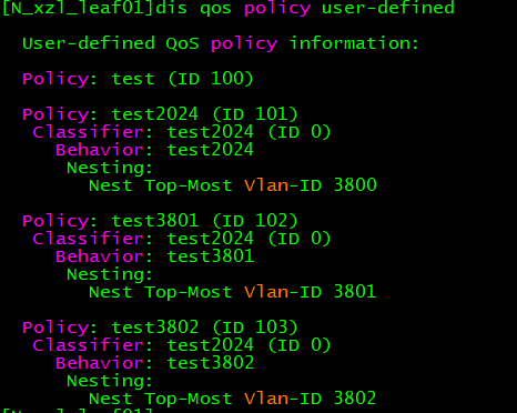

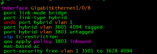

两个相同型号,小版本号存在差异的S5560X-30F-EI交换机,在汇聚的下联口使用QoS Nest根据VLAN打上双层VLAN,现在一台上面能学到终端MAC,一台仅能在接入设备学到,到汇聚就没了。

检查下配置,配置一样的话升级下版本再看看

升级下版本试试吧

配置核对过了,对比下来就这个小版本号有些不同
姜 发表时间:2024-10-11
