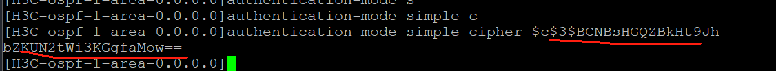

密码同样是123456,但是加密后的密文不一样啊?
这是因为大多数现代加密算法使用了一种叫做“初始化向量(IV)”的技术来增强安全性。IV是在加密时用来增加随机性的一部分数据,即使使用相同的密码和明文,加密结果也会不同。这样可以防止攻击者通过对比相同的密文来推断出明文的内容。
这个特性在像AES(高级加密标准)这样的加密算法中特别常见。不同的IV会生成不同的密文,即使在相同的条件下进行加密。
我如果用]authentication-mode simple cipher 命令设置密码时候,需要复制密文,如果每次加密的密文都不一样,我复制哪次的啊?

你每次输入明文后,密文每次都一样的话,那密文就失去意义了。
你最后一次打的,就行。 如果还不明白、绕不过这个弯子,请勿回我了,谢谢。

配置明文密钥后,密文都不是一样的,这个是从安全性的角度考虑。
