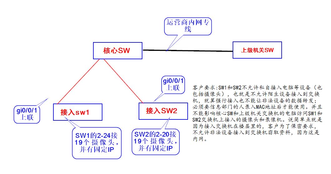

客户要求:SW1和SW2不允许私自接入电脑等设备(也包括摄像头),也就是不允许陌生设备接入到交换机,就算强行接入也不能让非法设备的数据转发;必须要信息部门的人录入MAC地址后才能使用。并且不能影响核心SW和上级机关交换机的电脑访问SW1和 SW2交换机上接入的摄像头和录像机。说简单点就是因为接入交换机在楼层里的,客户为了保密要求,不允许非法设备接入到交换机窃取资料,因为这是内网。我知道用ip source guard  可以解决,但不知道具体怎么配置,非常担心配置了以后核心和机关的设备不能与接入交换机交换数据。请大神给予指点。网络结构图见下:

你好,配置端口绑定不会影响正常互访,可以参考如下案例配置:
S5000PV3/5130/5150系列交换机端口绑定配置方法(命令行版) - 知了社区 (h3c.com)
