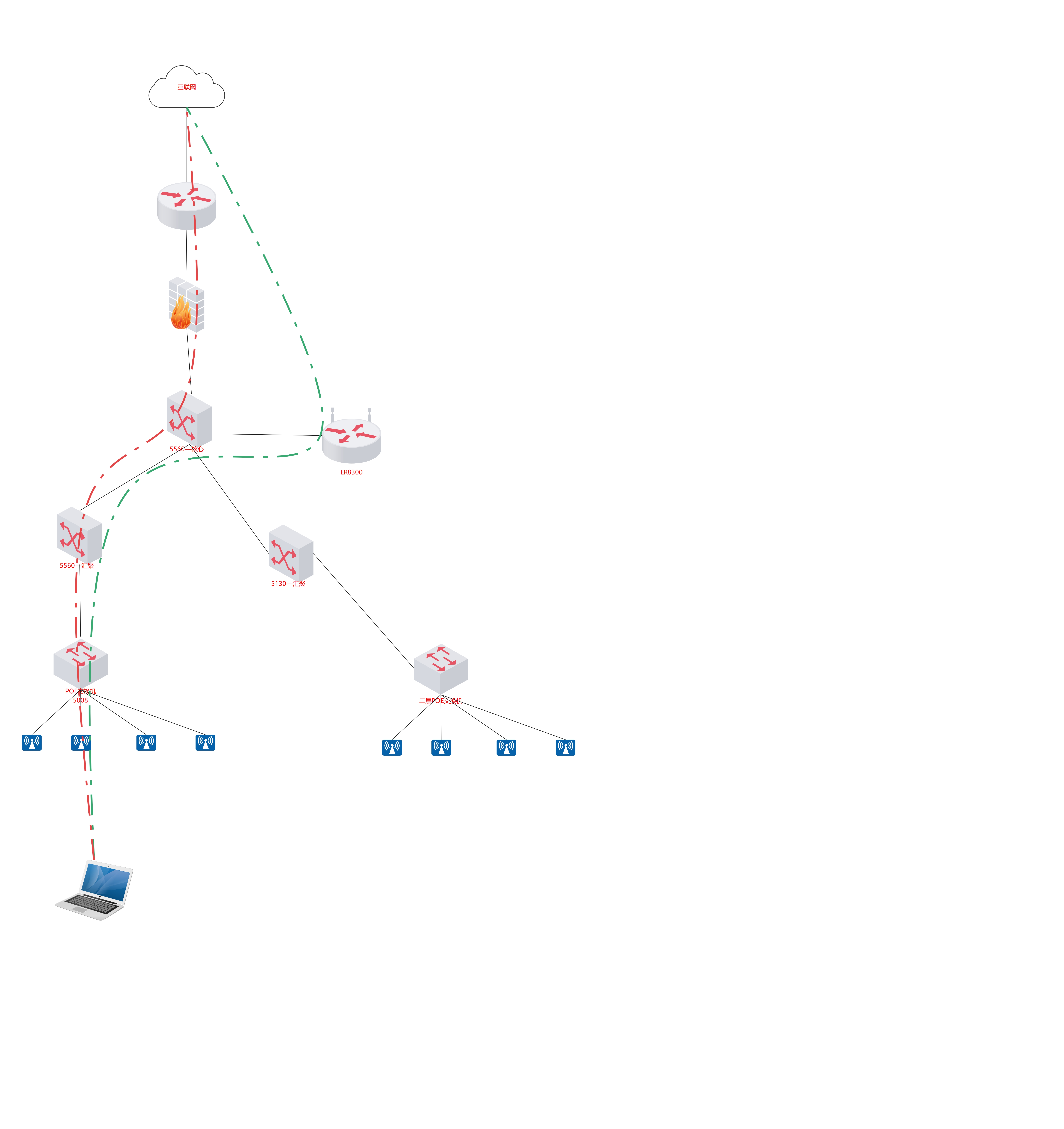

用户流量路径如何走?
用户数据是否通过AP和AC之间通过隧道再转发到核心还是直接通过核心转发走(ac纯粹的旁挂)
目前存在问题就是无线用户连接上网络后 需要等待30S所有才能上网,请问还需要如何优化吗?有存在优化空间吗?
现场使用的AP为miniA51   A71,8300路由器旁挂作为AC使用(配置界面没找到是集中转发还是直接转发)
AP管理和业务在不同的vlan
AP管理地址有8300下发单独的IP地址,8300旁挂(作为SSID下发使用、wifi密码下发验证)
业务vlan 网关在核心,DHCP服务也在核心
核心和汇聚采用trunk口,放通必要的vlan通行,POE与AP 互联口同样是TRUNK,pvid是AP管理VLAN,

等待30S才能上网,连上能获取地址么,还是说获取地址需要30s

按照拓扑还有优化空间吗?如何让用户这边可以连上及时上网

所有用户都这样吗,优化信道等。有线是这样的情况吗,或者吧无线的vlan用有线试试
