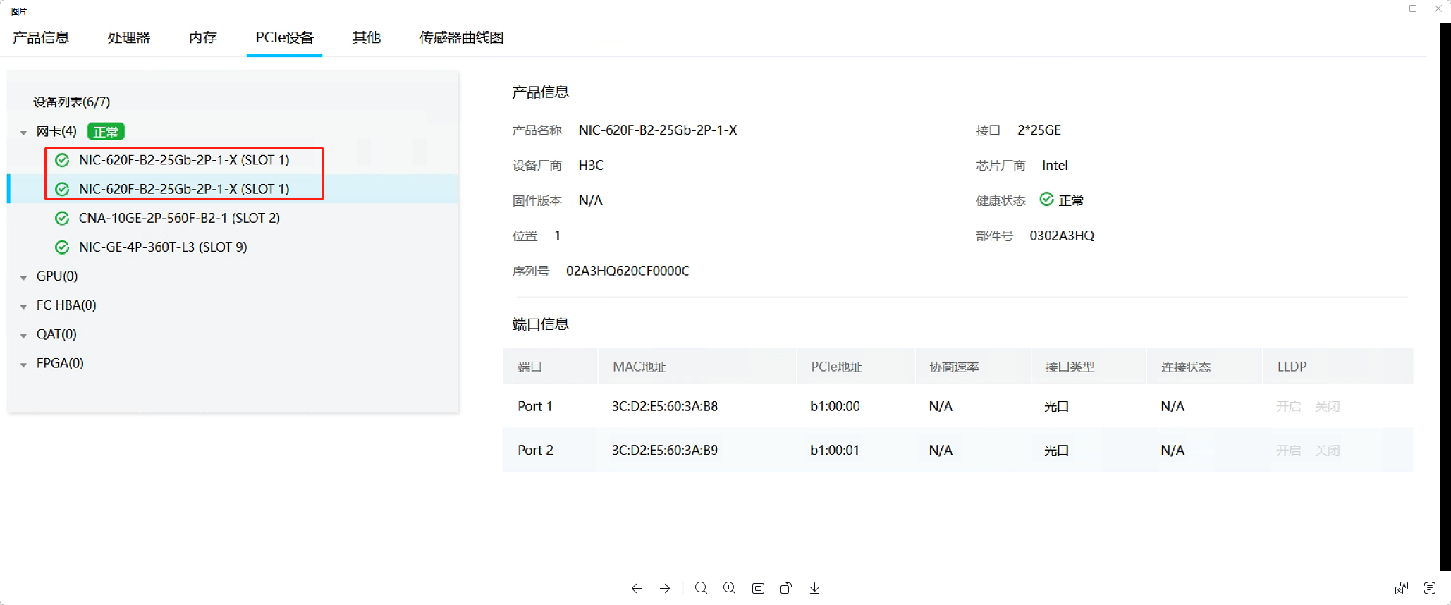

进到BIOS里面看不到solt1的网卡,更换过620F,BIOS里面也是识别错误
@ 发表时间:2024-10-16 更多>>
@ 发表时间:2024-10-16
@ 知了小白
更换620F如下显示
