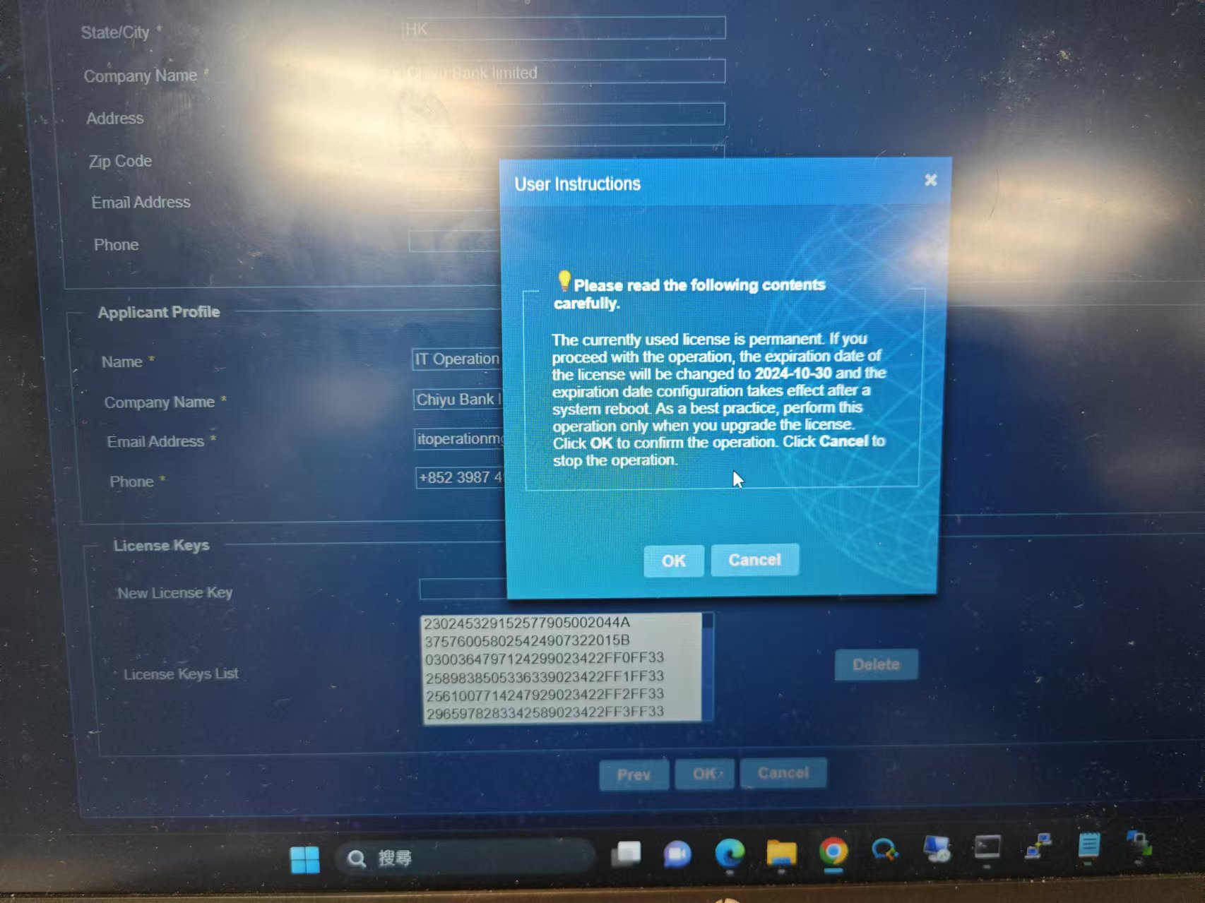

现在IMC已经安装了150个正式的license,客户这边需要追加安装400个临时的license。我在获取hostid文件时候提示这个,请问安装后会有影响吗?
追加的话需要重新选择上正式license文件吗?
4.3  原iMC环境的激活文件中包含临时授权码和正式授权码,现要求在保留原有授权码的基础上进行扩容操作,该如何操作?
(1)     在H3C智能管理中心Web页面收集最新的主机信息文件hostid。
(2)     在H3C License管理平台页面的“License激活申请”流程的“第一步:输入授权信息”,需要导入hostid以及需扩容的授权码。
(3)     在H3C License管理平台页面的“License激活申请”流程的“第二步:绑定硬件设备”,选择“绑定当前授权码+历史正式授权码”。上传最新的历史激活文件后,H3C License管理平台会自动关联该文件包含的全部授权信息(包括临时授权码和正式授权码)以及设备信息。如图4-2所示。
图4-2 License激活
