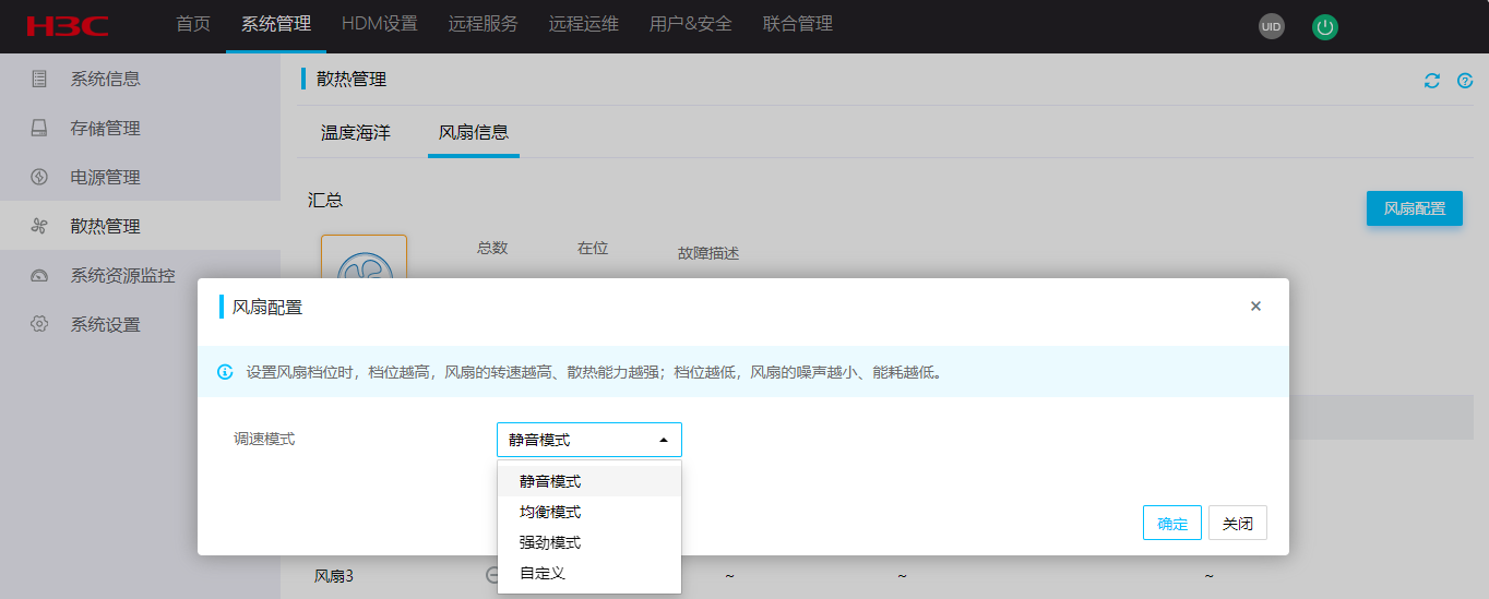

你好 ,我设置这个 转速50%
南方所以 发表时间:2024-10-17 更多>>
你好 ,我设置这个 转速50%

检查下服务器各个部件版本情况吧
如果此页面配置后还不生效说明设备正在高性能运行,请检查业务系统本身或400热线定位
你好 设置不成功. 现在阶段,还没开始使用.只安装了win2022的系统.昨天打了400,说最低50%所以来论坛问下有别的固件或者指令设置不. 我只上了1个64g的ssd 2.5寸硬盘 其他都还没上.
回复南方所以:
那就定位物理环境和应用本身呗。另外固件都是官方发布。400都没有你觉得可能有么。。。
zhiliao_8h148y 发表时间:2024-10-17
