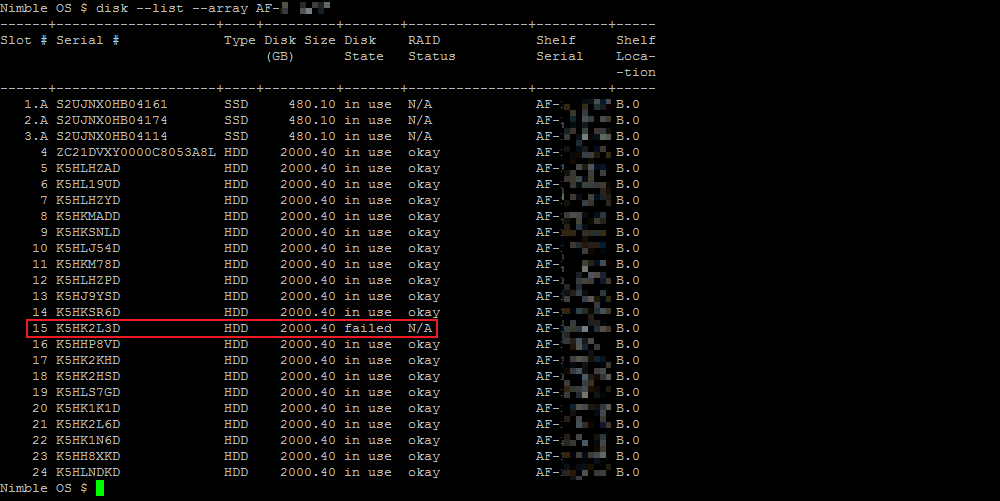

Nimble存储坏了一块硬盘,要更换它,步骤是怎样的?
粉丝:141人 关注:0人
使用硬盘备件直接更换,新硬盘插入后会自动重建。需要注意的是,要用正规的新硬盘备件,如果你整个用过的Nimble硬盘插到阵列上,会识别这个硬盘是外来硬盘而不会自动重建。
例如,15号硬盘出现故障
拔掉故障硬盘,然后插入新的硬盘备件,新硬盘会自动重建。
查看新硬盘的信息,可以看到重建进度。
等重建完成后,新硬盘会呈okay状态。
