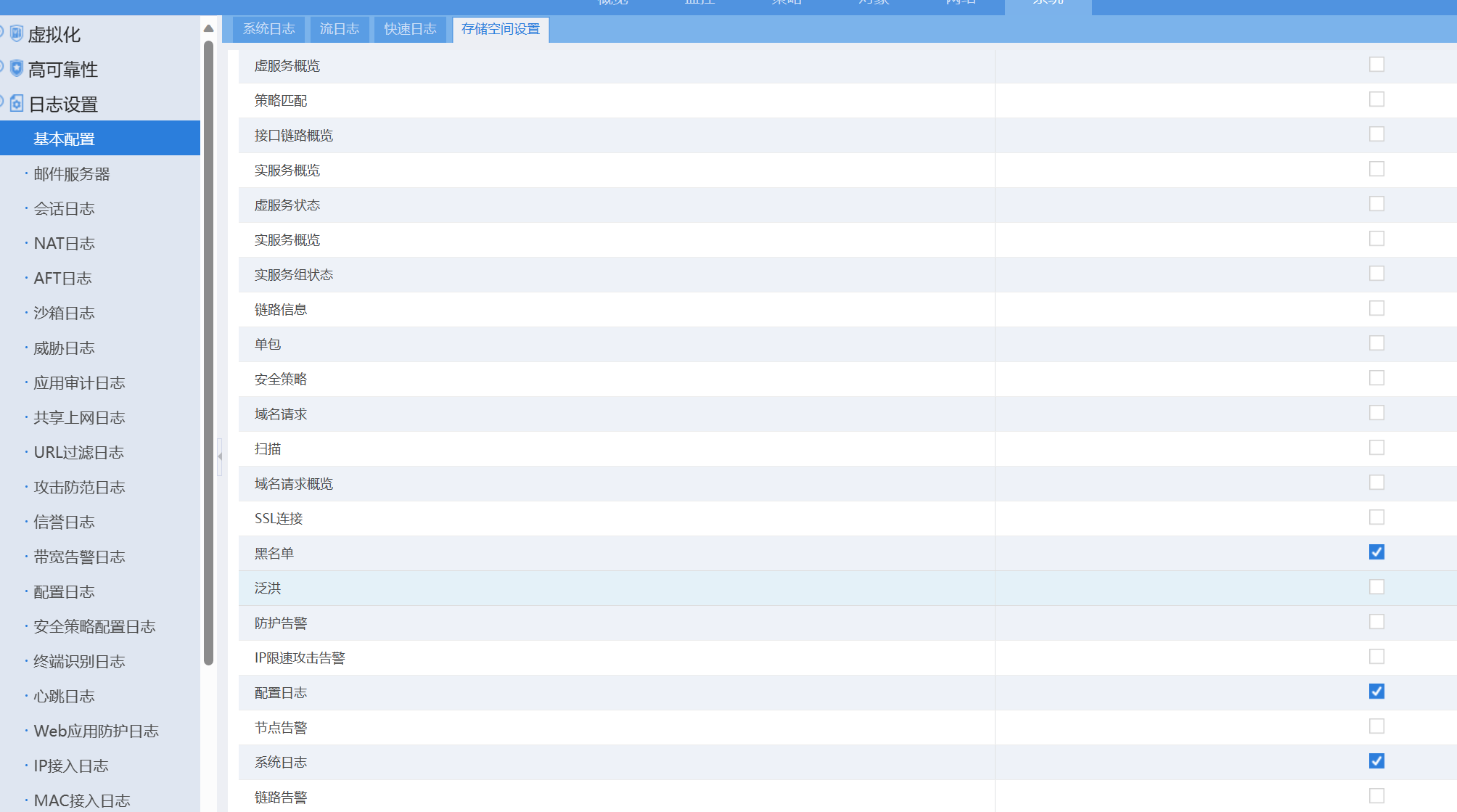

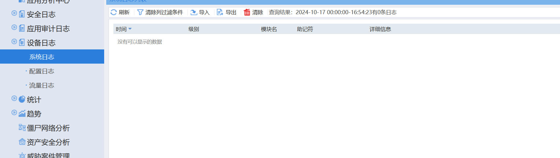

系统明明已经开启了【系统日志】和【配置日志】,但是在监控页面却无数据。
在自己电脑上开启了syslog加入到系统日志主机却能看到日志输出。
这是啥原因

查询下前一天的能看到吗,命令行dis log有数据吗
zhiliao_sEUyB 发表时间:2024-10-17
回复zhiliao_sEUyB:
有的,看日志好像都是安全策略得日志
