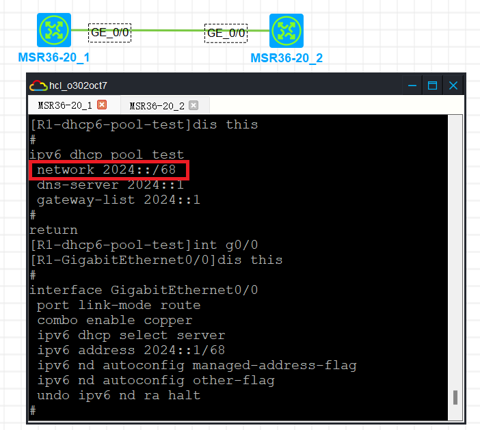

可能是终端只支持通过64位前缀生成ipv6地址。
建议尝试将分配前缀 (prefix) 改成直接分配地址 (network) 试试。
