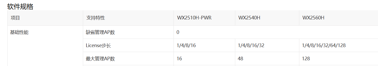

2540H最多只能管理48个AP。

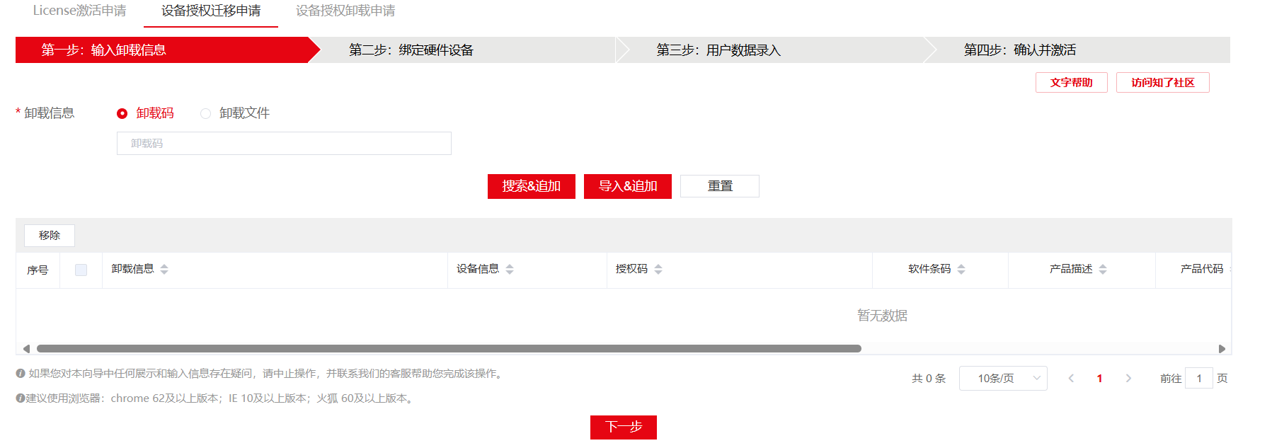

建议更换其他型号的AC,相关授权可以在卸载后迁移到新AC上。
参数截图:
授权迁移页面:
官网--支持--授权业务--迁移
