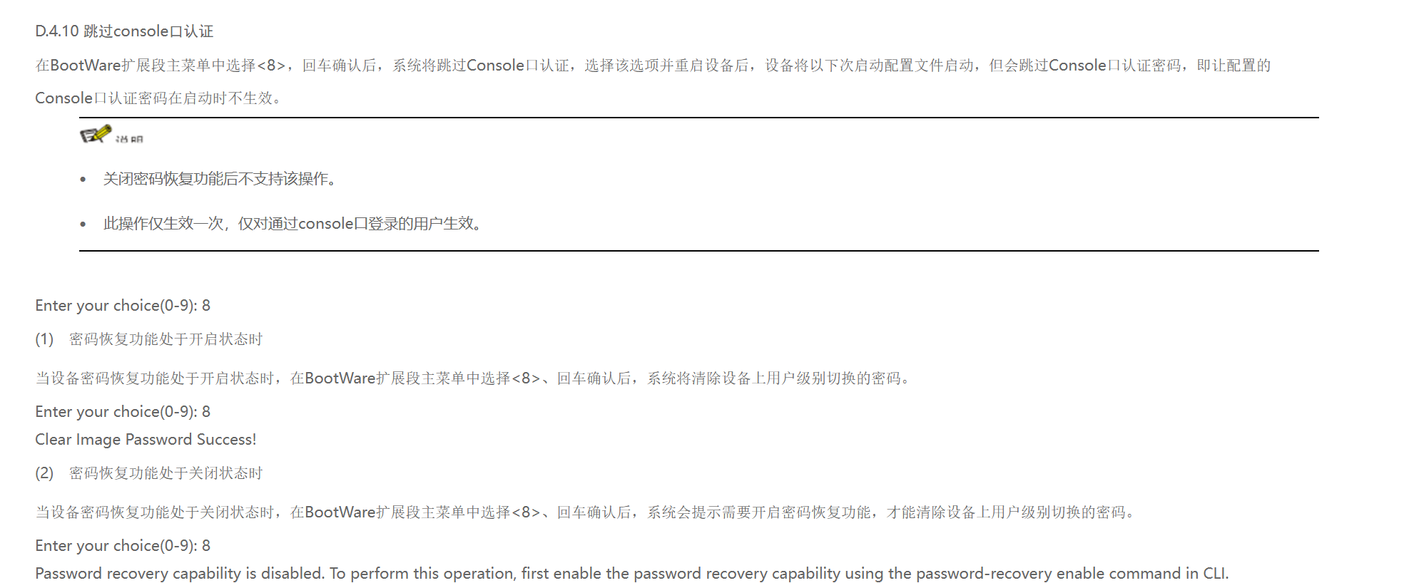

 onsole密码丢失,分情况讨论:
1)         开启密码恢复功能password-recovery enable(系统默认开启)
设备启动过程中根据提示按crtl+B进入bootware界面,选择<8>跳过console密码认证进入命令行,将console口登录认证删除或者重置console密码。
2)         没有开启密码恢复功能undo password-recovery enable
设备启动过程中根据提示按crtl+B进入bootware界面,选择<6>跳过当前系统配置。进入命令行后将配置文件导出来修改console密码的相关配置,然后重新导入设备下次启动文件进行恢复。
如不需要找回配置文件,可以选择<4> file control,删除配置文件再重启设备恢复出厂配置。
