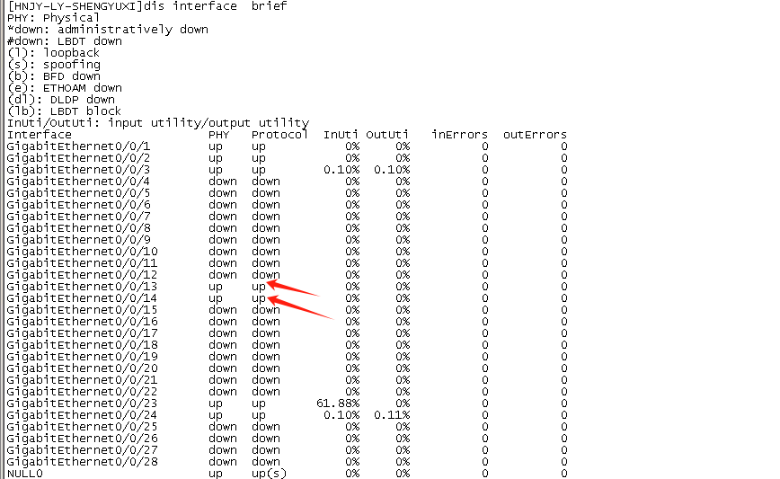

本人按照以下指导文档配置https://www.h3c.com/cn/d_202403/2063219_30005_0.htm#,其中的
1.4  利用远程镜像VLAN实现本地镜像支持多目的端口
我看文档标注下接的设备为H3C的接入交换机,实际组网我这里目的交换机为华为的S5700。目的镜像vlan已关闭mac学习,但下接的口子,一直没有镜像流量。2/0/0/48口子下接的华为交换机S5700。拓扑图如下,核心交换机为H3C的S10500X,安全镜像交换机是华为的S5700,橙色的GE1/0/1对应GigabitEthernet2/0/0/48,灰色的GE1/0/1为GigabitEthernet 0/0/23
[HA_YXJY_CO-SW]dis mirroring-group 1
Mirroring group 1:
    Type: Remote source
    Status: Active
    Mirroring port:
        GigabitEthernet1/2/0/1  Both
    Reflector port: GigabitEthernet2/0/0/46
    Remote probe VLAN: 500
[HA_YXJY_CO-SW]vlan 500
[HA_YXJY_CO-SW-vlan500]dis this
vlan 500
 description TO-anquanshebei-jingxiang
 undo mac-address mac-learning enable
interface GigabitEthernet2/0/0/48
 port link-mode bridge
 port access vlan 500
 undo stp enable
目的镜像交换机S5700配置
interface GigabitEthernet0/0/23
 description jingxiangguancha-up
 port link-type access
 mac-address learning disable
 port default vlan 500
vlan 500
 description TO-AnQuanJingXiangKou
interface GigabitEthernet0/0/13
interface GigabitEthernet0/0/14
如图,13口和14口没有镜像流量。

出接口直接电脑抓包  能抓到包吗
流镜像没有数据,以下是排查要点
1、检查ACL是否能匹配上
2、QOS应用到端口时尝试inbound和Outbound都应用看下。
安全交换机undo stp后试试
我查手册,https://www.h3c.com/cn/d_202401/2026517_30005_0.htm 按照这个案例解决了,现在有流量了。 1.7.4 二层远程端口镜像配置举例(出端口方式)(端口我配置成access就可以)。 你这个是将23口再做成镜像了,估计应该也是可行的,没做实验。谢谢
zhiliao_yfxSCv 发表时间:2024-10-22 更多>>
试了,华为交换机的23口,13口和14口都关闭了stp,还是没流量
https://support.huawei.com/enterprise/zh/doc/EDOC1000178160/f4d1817e看看这个案例,重新配上看看。要不你23口改成trunk口试试
zhiliao_pCyzQq 发表时间:2024-10-22
粉丝:8人 关注:0人
查下手册的镜像限制章节,看是否因跨框引起的
