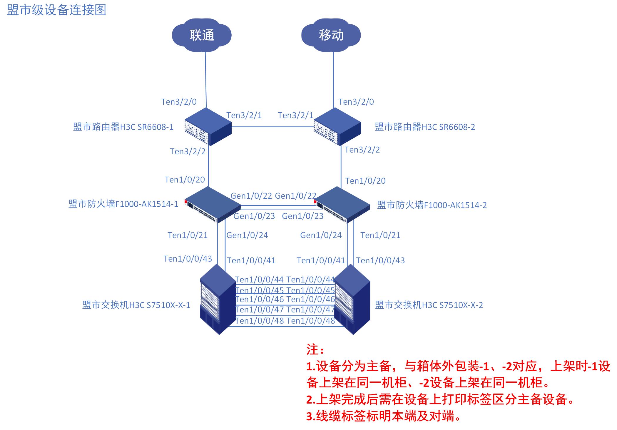

防火墙串联在路由器和交换机之间,目前交换机有IPV4、IPV6业务,防火墙计划RBM主备,透明部署,应该怎么配置?
上下行跑三层 ,其他正常部署
通道用一个就行IP协议就行

通道和策略需要配置IPV6吗?
zhiliao_9W1es8 发表时间:2024-10-22
策略需要IPV6,通道的话看需求
zhiliao_sEUyB 发表时间:2024-10-22
通道用一个就行IP协议就行
