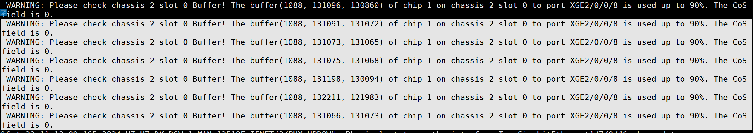

这种日志是什么意思,有可能是什么引起的
  • 0收藏,2027浏览
 WARNING: Please check chassis 2 slot 0 Buffer! The buffer(1088, 131091, 131072) of chip 1 on chassis 2 slot 0 to port XGE2/0/0/8 is used up to 90%. The CoS field is 0.
 WARNING: Please check chassis 2 slot 0 Buffer! The buffer(1088, 131073, 131065) of chip 1 on chassis 2 slot 0 to port XGE2/0/0/8 is used up to 90%. The CoS field is 0.
 WARNING: Please check chassis 2 slot 0 Buffer! The buffer(1088, 131075, 131068) of chip 1 on chassis 2 slot 0 to port XGE2/0/0/8 is used up to 90%. The CoS field is 0.
 WARNING: Please check chassis 2 slot 0 Buffer! The buffer(1088, 131198, 130094) of chip 1 on chassis 2 slot 0 to port XGE2/0/0/8 is used up to 90%. The CoS field is 0.
 WARNING: Please check chassis 2 slot 0 Buffer! The buffer(1088, 132211, 121983) of chip 1 on chassis 2 slot 0 to port XGE2/0/0/8 is used up to 90%. The CoS field is 0.
 WARNING: Please check chassis 2 slot 0 Buffer! The buffer(1088, 131066, 131073) of chip 1 on chassis 2 slot 0 to port XGE2/0/0/8 is used up to 90%. The CoS field is 0.
开了一个端口之后就报一直报这个日志,但是哪个端口没有流量的,只配了一个accsecc vlan,关掉之后就不报这个日志了
这个日志提示你检查设备的缓冲区使用情况。具体来说,它表示设备的某个缓冲区(buffer)使用率达到了90%。这个缓冲区位于第2个机架(chassis 2)的第0个插槽(slot 0),连接到端口XGE2/0/0/8。CoS(Class of Service)字段为0,表示这个缓冲区没有特定的服务类别优先级。
这个日志通常是因为端口XGE2/0/0/8上的流量过大,导致缓冲区使用率过高。你提到关掉这个端口后日志消失,说明问题确实在这个端口上。
建议你:
  1. 监控流量:检查端口XGE2/0/0/8的流量情况,看看是否有异常的高流量。
  2. 优化配置:根据流量情况,调整端口的配置,比如限制流量或者调整缓冲区大小。
  3. 升级硬件:如果流量持续高,考虑升级硬件以提高处理能力。
没有流量不会报这个
配置下:brust-mode enable
sunny 九段
粉丝:11人 关注:0人
这个接口流量较大导致,buffer基本被占满了,看看是否有环路呢?
