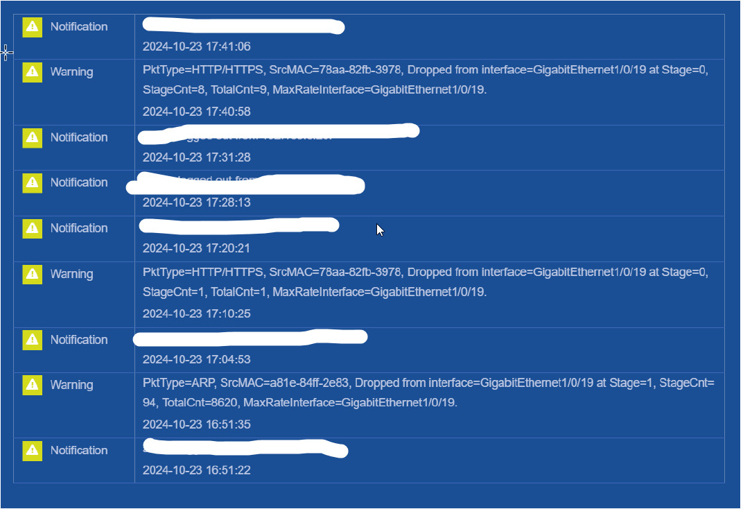

电脑突然断网,H3C报ARP
2024-10-23提问
  • 0收藏,1824浏览
各位大神,今天电脑时不时的断网,查h3c日志如上,请问如何解决(交换机是SG2018P,19端口是主端口,与三层核心对接),之前论坛有大神回复了这类,但不知如何具体步聚处理

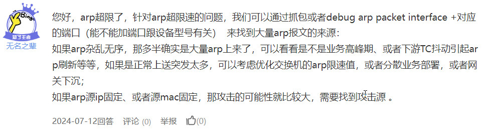

debug arp packet interface vlan interface 13 查不出,估计设备型号不支持
怎么优化交换机的ARP的限速值,或者找到攻击源。
有源mac地址,追一下 进行排查
这个MAC地址是19口的MAC地址,下流PC客户端的怎么查
