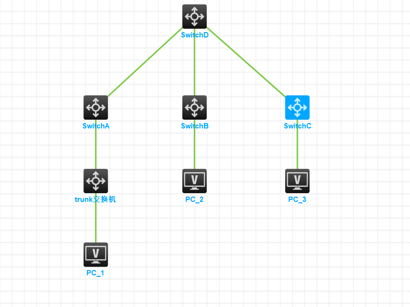

HCL v5.10.3做VXLAN实验用encapsulation s-vid命令,PC1无法ping通分布式网关,SwitchA与trunk交换机相连的接口已配置VLAN和trunk。

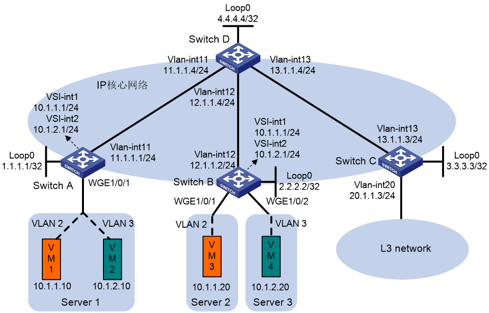

基本按照S6850官网文档https://www.h3c.com/cn/d_202401/2017976_30005_0.htm来做的。

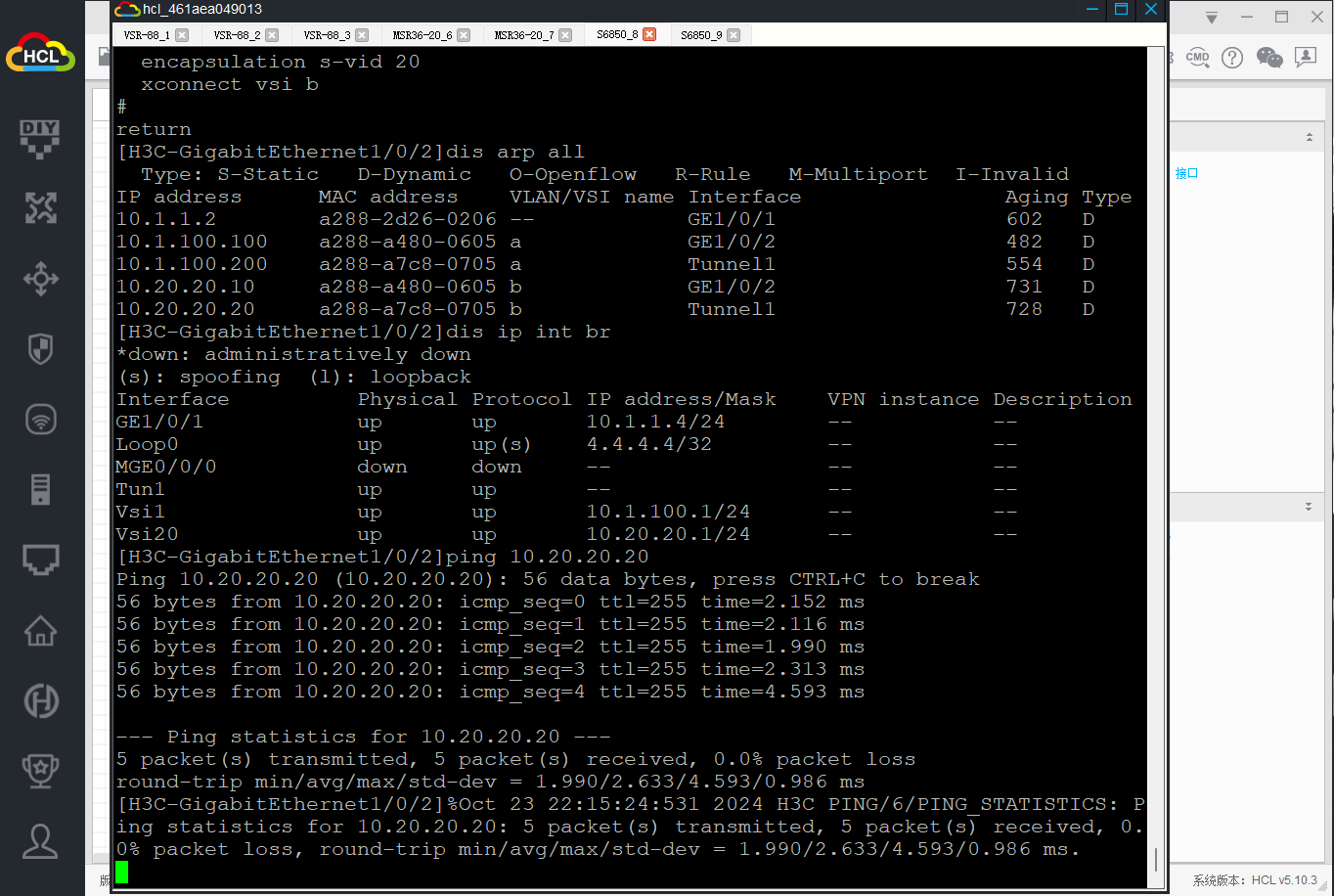

附:
配置保存了的,应该还是HCL有bug,不通的时候重启设备好几次才行
大地飞哥 发表时间:2024-10-24 更多>>
想请问下老师,您的GE1/0/2和对端是怎么配的? 我是这样配的就ping不通: 1、两端交换机创建VLAN; 2、两端交换机均配置trunk,并permit所有VLAN; 3、GE1/0/2的对端交换机任选一个接口配access,连接客户机。
